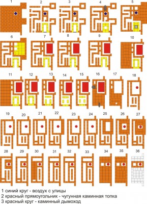

Хочу летом сделать печку. Постарался понять принцип проектирования печей системы Кузнецова. И нарисовал порядовку. Но как человек опытный прекрасно осведомлён о том что в любом деле есть свои нюансы и подводные камни. Которые нехотелось бы найти после сборки печи. Скажите с какими проблемами я столкнусь при эксплуатации печи с такой порядовкой?
Заранее благодарен.
 Размер файла:  439.17 КБ
 Просмотров:  852 раз(а)

А где конвективные выходы от каминной вставки?

Конвективных входов 2. Один из комнаты, он в четвертом ряду заслонкой перекрывается, а второй из под пола с улицы, он перекрывается дисковой заслонкой под полом. А выход через трубу между каминным дымоходом и кирпичной обкладкой. Через 10 рядов в кирпичной трубе продух будет. Специально повыше чтоб тяга получше и чтоб прогревалось по тщательней. А зслонка в 4 ряду чтобы холодный воздух из под пола при открытых заслонках в комнату не вползал через нее, это ведь свободное движение газов холодный воздух вниз польется и окажется на полу, нет может его конечно утянет вверх и прогреет по дороге, но рисковать нехочется.

Но больше всего мне ненравится "змейка" под лежанкой. Пройдет ли газ таким путем при полностью закрытой регулировочной заслонке. И достаточно ли дымохода сечением в один кирпич на выходе из второго колпака, и из лежанки призакрытой регулировочной заслонке. И есть ли необходимость делать технологическое отверстие (герметичное) внизу трубы отопительной части печи. Ведь теоретически туда может залезть птица или еще кто нибудь. И не слишком ли большой второй колпак? Я к сожплению весь форум пока не прочитал, но может кто нибудь расчитывал оптимальный обьем колпака?

Илья, а как будете перекрывать 16 ряд над топкой?

Да действительно..... Надо перекрытие на пару рядов поднять и сделать сводом, либо как то ещё...

Вот и второй колпак сократится. yu

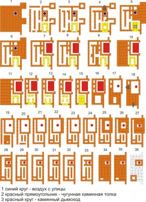

Вот так наверное всётаки лучше.
Или трубу оставить спареную?
Может разве что увеличить размер обкладки каминной трубы, чтобы усилить конвективный поток?
 Размер файла:  433.63 КБ
