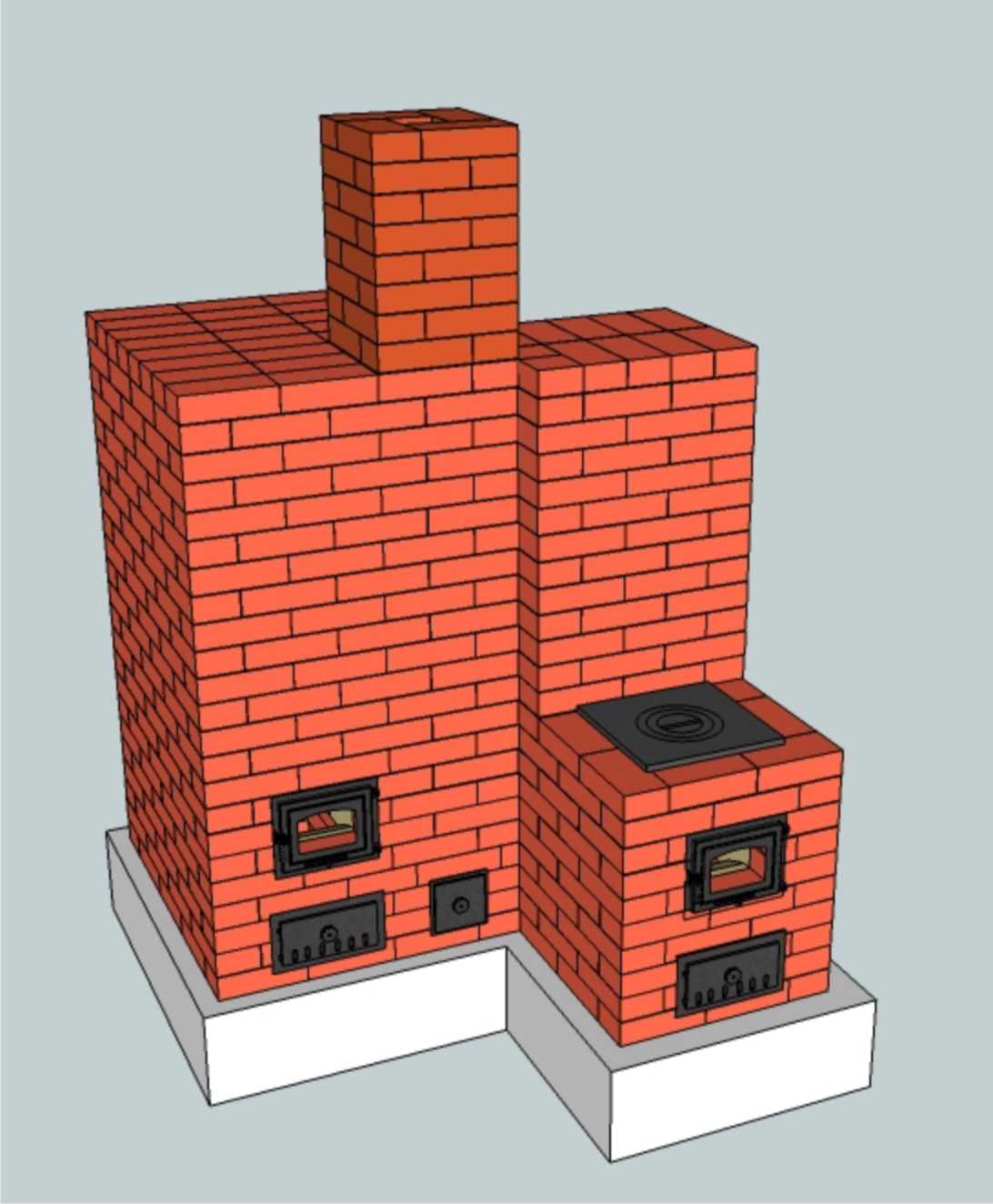

Здравствуйте, уважаемые граждане печники!
Затеваю постройку бани с печкой Бик по мотивам И. Васильева.
Сделал с горем пополам проект в скетчупе_7.
Детальный проект Бик-М1 автор выкладывал, поэтому мне не пришлось мудрить с шамотным ядром, подачей ВВ, швами и проч. Сделано схематично.
Прошу совета у бывалых: будет ли работать дымоход варочной печи как колпак, правильно ли сделано хайло (поднять, опустить?), можно ли сделать канал подогрева парной со стороны каменки между шамотом и красным кирпичом без какого-либо ущерба, устоит ли шамот на ребре при 3-х бальном землетрусе (обычное для Камчатки дело), мож его плашмя положить?.. и ваще,
какие мнения... Варить на печке мы не планируем, планируем жечь мусор.
С уважением, В.Б.

для начала задам несколько вопросов:
1)вы планируете одновременно топить печь банную и плиту?если нет, то:
каким образом будете перекрывать от общей трубы печи?
на мой взгляд не правильно соединеы трубы в один подъёмный канал, у каждой печки должен быть свой канал подъёма дыма и на верху соединяться в общую дымовую камеру переходящюю в трубу.
2)Соединение между печами будет лопаться от неравномерного прогрева кирпича когда топите только одну из печей а вторая остаётся холодной.
3)шамотный кирпич в банной печи нужно ложить на плашку, т.к. очень большая масса на него давит сверху, сколько камней планируете заложить?
4)вы будете ставить печь Васильева или спрашиваете совета по системе Кузнецова?если по Васильеву, то коментировать не смогу, не знакома с такой системой, а по Кузнецову прогары не делаются, а делется сухой шов и прерывается не ниже катализатора.
5)на что планируете укладывать камни? на катализатор нельзя, он несёт тепловую нагрузку, у вас не прорисованно перекрытие для камней.
6) если правильно поняла, интересуетесь возможностью устройства конвективного обогрева парной между ядром и внешней кладкой - зачем мудрить?хотите больше получить тепла от печи - сложите всю из шамота.
7)перекрытие банной печи не менее 3 рядов.
8)размеры печи зависят от размеров и утепления парной.
