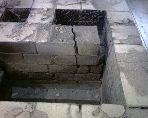

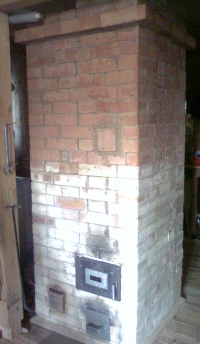

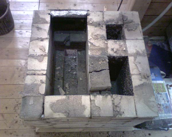

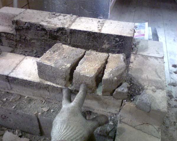

Вот, разобрал печь которую сложил 16 лет назад. Первый ярус полностью из шамота.В районе "СШ" кирпич в труху. По задней и по правой стенкам, в районе топливника, сквозные трещины(кирпич пополам), которые рвзъехались на 2-5мм. Задние углы тоже разъехались от4-го ряда до7-9-го, с переломом кирпича пополам.

Что-то здается мне, что это не шамот, а просто светлый облицовочный кирпич. Видел я такую работу, когда построили "мастера" печь из облицовочного, та тоже через год разъехалась, пришлось мне переделывать.

Нет, не силикатный, но облицовочный. У него прочность меньше, чем у печного. При температуре сыпится в первый сезон. Не могу сказать какая там марка, но в печь он не годится это точно.

Кстати, по-моему мнению, на фото определённо не шамотный кирпич

На фото, точно шамот.Печь в доме 6х8 построил 16 лет назад. Девять лет назад, достроили второй этаж и переехал в дом на П.М.Ж. Печь явно мала для такого помещения, поэтому часто перетапливалась, результат на фото.Кирпичь в районе самых высоких температур стал зеленоватого оттенка. марка шамота Ш8. Кстати на рынке продавцы говорят что печники выбирают шамотный кирпич более тёмного цвета, т.е. "по поджаристей". Мой тогда был светлый с тёмными бочкАми.

nick_e, хороший вопрос. Обычный Ш8 "сгорает за15-16 лет, как в моей печи, а поменять футеровку без разборки печи не получиться. Может футеровку печи примерно до 10-12 рядов делать суперогнеупорным кирпичом. Если кто знает марку такого, напишите пожалуйста.
Ключевое слово выделено. Если технический прибор эксплуатировать на максимуме его технических возможностей и даже часто (почти постоянно) за их верхней границей, то срок его поломки и быстрой кончины сильно сокращается.
Пожадничали при строительстве печи на возведение печи соответствующей мощности или даже двухэтажной печи или 2-х печей в доме, и теперь вынуждены будут поступать по принципу "жадный платит дважды".
