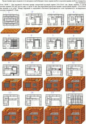

Мне по параметрам подходит эта печь, ну приблизительно. Из уже прочитанного на печах Кузнецова (до порядовок еще не дошла) возникли вопросы
1. в п.8, правил "Руководствуясь выше изложенными концепцией, и основами правильной конструкции бытовых печей И. С. Подгородникова, определим основные правила конструирования очагов, имеющих бесканальные конвективные системы: "
сказано:"духовку необходимо устанавливать по возможности выше (в верхней зоне колпака), чтобы её со всех сторон омывали горячие газы; "
А в данной печи она внизу, с отверстиями для движения воздуха.
2. Есть ли в этой печи летний ход?
Заранее спасибо за ответ

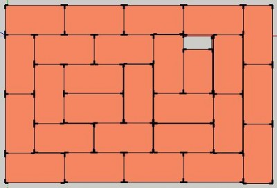

СообщениеДобавлено: Пт 7 Май 2010, 12:11 Ответить с цитатойВернуться к началу
Я конечно сама могу предположить, что раз две задвижки то летний ход есть.
И отверстия это прочистки закрываются потом (а потом ли?) выступающими кирпичиками. Вот только негде не увидела, как они должны выступать, может, есть ссылка?
А дальше кирпич есть только шамотный размер 230*114*65.
И порядовки
По второму ряду поддувало нарисовано правый край на ребро, а левый ложком, но при 65 по высоте, и 114 по глубине уровни не совпадают. Можно слева поставить два кирпича на ребро, но в этом случае у меня почти нет промежутка дальше.
И еще по 4-му ряду там показаны резаные кирпичи на задней стенке, это упрощение схемы или должна швы куда-то попадать или наоборот не попадать?
И в пятом ряду кирпичи подвертки. Уже писали что они не участвуют в наружной кладке.
У меня получается 1 и1/2 (зеленый и сиреневый, соответственно). С зеленым вроде понятно, а с сиреневым? Он у меня не так повернут?
Если можно ответьте
Спасибо

Сообщения: 10153

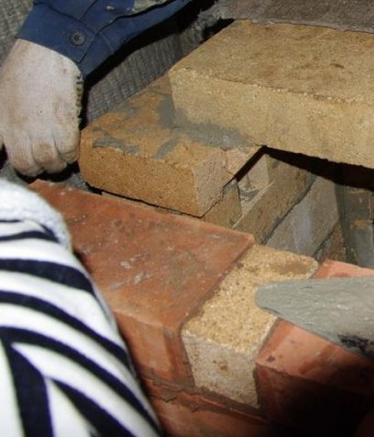

СообщениеДобавлено: Пт 7 Май 2010, 12:30 Ответить с цитатойВернуться к началу
кирпич не пилится, это условности порядовки
внимательно прочитайте статью "В помощь людям, делающим наши печи"
по установке кирпича в прочистку так же есть наглядные фото у автора на сайте
см. http://stove.ru/index.php?lng=0&rs=200 последнее фото

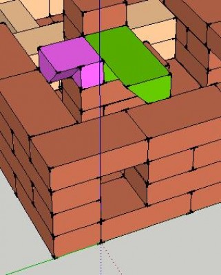

СообщениеДобавлено: Пт 7 Май 2010, 16:39 Ответить с цитатойВернуться к началу
Спасибо
У меня не получается подвертка в 5-м ряду. Если я правильно поставила зелененький, то сиреневый по схеме перевязан с наружной кладкой, но в действительности не перевязан…
Или там скругленная половинка кирпича или просто половинка, или такой как зеленый, но тогда как его располагать?
Спасибо

СообщениеДобавлено: Пт 7 Май 2010, 21:31 Ответить с цитатойВернуться к началу
можете оба кирпича срезать под 45 грудусов и совместить срезы.

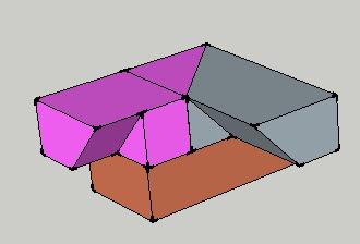

СообщениеДобавлено: Ср 12 Май 2010, 17:54 Ответить с цитатойВернуться к началу
Спасибо.
А как крепятся ручки на прочистки-кирпичики?
и из чего ручки сделаны?
и подверточные под 45 градусов это так?
получается очень сложная конфигурация серого кирпичика.
А вот так просто можно?
или подвертка на четверть кирпичика не делается?

Такой подверточный сиреневый будет держаться?
 Размер файла:  22.64 КБ
 Просмотров:  1385 раз(а)

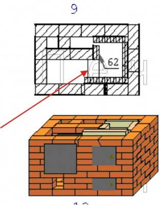

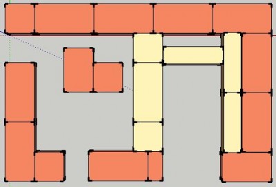

СообщениеДобавлено: Вт 25 Май 2010, 17:29 Ответить с цитатойВернуться к началу
Можно еще вопросы?
Печь будет полностью из шамотного кирпича 230*114*65. Футеровка от наружной кладки отличается цветом для наглядности. Бирюзовые кирпичики –это тоже шамот ША-6, 230*114*32.
1. На каком растворе выполняется кладка шамотного кирпича вне топки?
2. В девятом ряду, ниже метки 62, нарисован не заштрихованный кирпич. Это кирпич предыдущего ряда, или это изображено что он перекрывает футеровку и стенку колпак или что-то другое?
3. Я рано начала сухой шов?
4. Стеночку возле топливника, в камеру где будет духовка вообще не должна «перевязываться» с наружной кладкой? Если все же должна, то можно как на схеме?
У меня немного барахлит SketchUp. Если создаю некоторые элемента, потом использую их в других рядах, не могу «открепить» от ряда первого использования. При "потухании" этого ряда исчезает и повторно используемый.
Версию сохранила 6...
Покритикуйте.
Спасибо

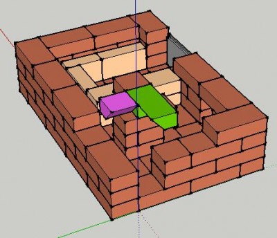

СообщениеДобавлено: Ср 26 Май 2010, 09:17 Ответить с цитатойВернуться к началу
Если я создаю элемент на 2 слое, например 71, маленькой кусочек слева от проемов топки поддувала (забыла переключить слой). То если я делаю невидимым 2-й слой, исчезает этот элемент в 3-м и 7-м слое. Хотя в параметрах слой указан верно.
Ну а кирпичик на 9-м ряду и какое расстояние должно быть между кирпичом
(перекрывающим футеровку и стенку между топкой и камерой с духовкой) и чугунной плитой... Crying or Very sad Crying or Very sad

СообщениеДобавлено: Ср 26 Май 2010, 10:07 Ответить с цитатойВернуться к началу
Вы перевели группу в новый слой. Для того, чтобы окончательно перевести этот кирпич в новый слой надо щелкнуть по нему 3 раза (разобрать группу) и еще раз присвоить ему новый слой. Smile
1. Более менее понятно. Правильно , дело в том , что в 3 и 7 слое, данный компонент(71-й) соответствует этим слоям. ОДНАКО, кликните мышом в 3-ем и 7-ом слое на данный компонент 3 раза(войдите во внутрь компонента). Вы увидите, что поверхности и ребра данного компонента находятся во втором слое, поэтому при скрытии(отключении) данного слоя, эти элементы будут невидимыми. Переназначте, слои и все.
2. Наведите порядок в слоях.
3. А вообще, т.к. вы только начинаете пользоваться программой , то работайте в группах, а не в компонентах(у вас все равно компонентов околов 40 штук, можно было бы обойтись всего 2-мя, красным и шамотным кирпичом, ну и фурнитурой еще) При этом пользуйтесь инструментами "Переместить/копировать" и "Масштабирование".
Думаю , не менее 5 мм.
С ув.
Сергей.
Пока писал, уже опередили.

СообщениеДобавлено: Ср 26 Май 2010, 11:09 Ответить с цитатойВернуться к началу
Я наверно непонятно выразилась по поводу порядовки. В 9-м ряду схемы есть один не заштрихованный кирпич (красная стрелка). В обозначениях на сайте такой вариант отсутствует. Чем этот один кирпичик отличается от остальных? Хотя может это просто опечатка …
В 8-м shm ряду на месте этого не заштрихованного я нарисовала кирпичик высотой 32 мм, перекрывающий футеровку, стеночку и промежуток, в котором нужно будет проложить базальтовый картон. Если предположить что этот ряд должен быть вровень с 9-м , тогда расстояние от не заштрихованного кирпича должно быть 65мм минус толщина чугунной плиты пусть 10мм минус толщина картона (шнура) пусть 5мм = 50 мм. Этого будет достаточно для возможности использования второй «конфорки» чугунной плиты?
Дело в том, что к участку не подведен газ и свет, и боюсь, нескоро это случится…
 Размер файла:  90.22 КБ
 Просмотров:  1374 раз(а)
СообщениеДобавлено: Ср 26 Май 2010, 11:50 Ответить с цитатойВернуться к началу
Голубые кирпичи не понравились... Smile Не все, но те которые углом выпилены и вставлены в заднюю стенку - первыми. Не надо сухой шов перекрывать голубым кирпичем, а под плитой должна быть щель для прогрева варочного настила.
Печь из шамота будет перегреваться при хорошей протопке - можно будет обжечься... Поглядите какая температура на другой стороне - градусов в 200... Не много? Confused Smile

СообщениеДобавлено: Ср 26 Май 2010, 13:21 Ответить с цитатойВернуться к началу
На Украине нет печного кирпича. Брать керамический щелевой, забивать песком или глиной… Такое количество - это магазин, не завод… За ним не поедешь далеко. А мы брали керамический, может он и марки 125, но размер по длине «гулял» на 5 мм.
А кроме того кирпич уже куплен.
Голубой кирпичик в поддувально камере компенсирует разницу в высоте 2х рядов плашмя и на ребро.
В топке поднимает на разницу в ~20 мм –высота колосниковой решетки (пока не знаю точно), нужно добавит спиленные на угол кирпичики. Есть куплена раньше и я предполагаю что большая кажется 280*190 мм. Нужно будет резать. Я где-то встречала фразу с соотношением размера к топке или поддувалу.
Посмотрела, в топке случайно откорректировала размер кирпича высотой 32 мм целого…
Исправлю.
Мне еще нужно щель из поддувала в топку возле дверцы, она у меня еще не получается.
А с элементами прикольно весь элемент по свойствам слой один, а части другой…
