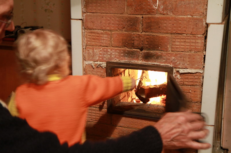

есть 30летняя печка, делал отец. 3х2кирпича 240см высотой + изразцы.
отец говорит что через 2-3года печка помрет (я не спец, кажется что-то там выкрашивается в топке)
надо:
1. разобрать старую печь
2. построить на её месте новую печь без изразцов такого же размера но высотой 360-400см. без комфорок, каминов и т.п.
труба асбест или бетон (серая круглая), в принципе можно заменить на кирпичную
фундамент есть
ездить в поисках кирпичей-глины времени не имею
электричество и вода есть. поселок Покровка
начало работ не раньше сентября
Если есть желающие с опытом и гарантией - пишите в личку/почту раскладку по ценам на работу/материалы/сроки/возможное_время_начала
спасибо за внимание)

Вам нужна четырёхметровая печь???
Или это очепятка?
Планировку бы посмотреть,может чего поинтересней придумаем.

дом летний, второй этаж жилой
за ночь в силу плохой теплоизоляции выстужается, т.к. печка заканчивается под потолком первого а дальше круглая труба только идет. приходится включать электрообогреватель. хотим чтобы новая печка выступала из пола на втором этаже на метр-полтора.
высота потолков 240-250см на каждом из этажей
шире и глубже печку сделать не получится, т.к. помешают балки

Печь длиной в 3 кирпича слабовата.Надо длину печи140-160см.Увас печь ПТО.теплоемкость у нее мала.Не ложи маленькую печь.Длина топки очень важная величина.
СообщениеДобавлено: Чт 28 Июль 2011, 12:38 Ответить с цитатойВернуться к началу
всё же надо посмотреть на план дома и какой объем отапливаемого помещения
