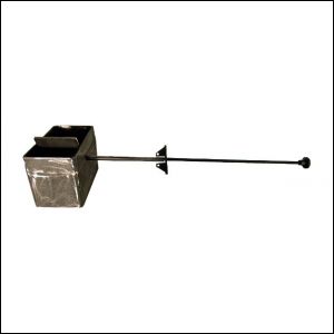

Доброго всем дня!!!!
посоветуйти как правильно установить задвижку pisla НТТ-75
какой стороной установить её в верх?
просто печник в годах и он не знает!!!
СПАСИБО!!!!!
МОЖЕТ есть где инструкция? на сайте pisla облазил всё!!! там глухоSad

люди добрые подскажите ну где у неё верх а где низ!!!!!!!!!!!!!!!!!!!!!!!!!

На самом деле это не задвижка, а поворотная заслонка.
Ставить её нужно так, чтобы прямоугольный канал позволял дыму проходить вертикально, то есть при закрытой заслонке она не должна сама открываться.
Более длинная часть прямоугольного листа заслонки, который несимметрично закреплён на поворотной оси, должна быть поднята вверх при полностью открытой заслонке. Это нужно для того, чтобы заслонку можно было плотно закрыть под силой тяжести её более длинной части, и чтобы давление горячих газов и воздуха из печной конструкции не мог эту заслонку открыть.

Огромное всем спасибо! Сегодня долго разбирался с этой заслонкой. И, вроде говорят, что она предназначена для установки в канал под 45 градусов. Пришлось ее немножко модернизировать. Еще раз огромное спасибо! Может, вопрос по заслонке делитантский, но конструктивно эта вещь очень важная. Поэтому я и обратился за помощью. СПАСИБО!
