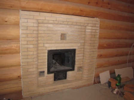

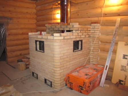

Сообщения: 1602
Добавлено:
Сб 7 Декабрь 2013, 16:33
Поскольку был занят работой переадресовал заказ на знакомого печника вот что у него получается.
_________________ Новосибирск, камины, печи, грили.

Сообщения: 1602
Добавлено:
Сб 7 Декабрь 2013, 17:55
С комнаты отдыха.

Сообщения: 1602
Добавлено:
Ср 11 Декабрь 2013, 15:03
Баня не считая подвала квадратов 120,есть бассейн и прочие помещения.Ну хочется человеку такую парилку. Сейчас уже почти доделали провели пробную топку пока без камней (300кг) думаю что печь справится с таким объемом. Сделаны воздуховоды забирающие холодный воздух с дальних углов к печи.

Сообщения: 1602
Добавлено:
Ср 11 Декабрь 2013, 16:36
Печь из нерж. Телкар обложенная кирпичом,для эффективной циркуляции сделаны воздуховоды из дальних углов подключённые между печью и кирпичной рубашкой. Также циркуляцию можно регулировать открывая и закрывая дверки на кирпичной рубашке. Тестирование покажет насколько комфортно будет в парилке.
Kolek2012
Сообщения: 445
Регион: Нижний Новгород
Добавлено:
Ср 11 Декабрь 2013, 16:43
По вашим расчетам, какова будет температура внешних стенок печи, я имею ввиду кирпичных, выполняющих роль облицовки?
Сообщения: 1602
Добавлено:
Ср 11 Декабрь 2013, 17:11
При пробной топке 3часа в щадящем режиме от середины кирпичной рубашки кирпич нагрелся примерно 50-60г. При интенсивной топке думаю должен прогреться 60-80г может и больше, время покажет.
