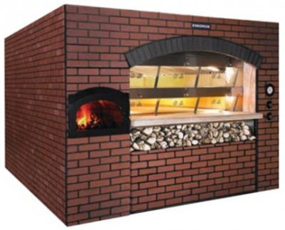

Подовая паротрубная печь Enkomak МТО 80
Разбор конструкции турецкой печи для минипекарнь, возможность её совмещения с водяным отоплением помещения магазина. Усовершенствование.
С дальнейшим применением на практике.
Попробуем собрать её своими знаниями?

СообщениеДобавлено: Вс 10 Июль 2016, 09:20 Ответить с цитатойВернуться к началу
А устройство печи есть (разрез) ?
Сообщения: 6057
СообщениеДобавлено: Вс 10 Июль 2016, 16:40 Ответить с цитатойВернуться к началу
Устройство, разрез... Вы хотите по-порядочному Very Happy , но меня позабавила Smile вот эта фраза: "внешний вид продукции может не совпадать с изображением на картинке..." Sad
Весьма отрезвляюще "звучит" Confused
По сути же предложения "собрать" - так и в прежние года на Руси не часто, но встречал Razz хлебопечки постоянного - подового горения на т.н. "обращённом пламени" Cool - вопрос за "пожелателями" подобных печей и хлеба из РП.
А стеллажи с хлебами за жаростойким стеклом и с подсветкой - так просто современные приспособления, не спорю, весьма удобные для пекаря Радость
Сообщения: 1602
СообщениеДобавлено: Вс 10 Июль 2016, 16:52 Ответить с цитатойВернуться к началу
Ну а что такого меняется размер меняется внешний вид. Насколько понимаю кирпичная печь с вмонтированной металлической духовкой.

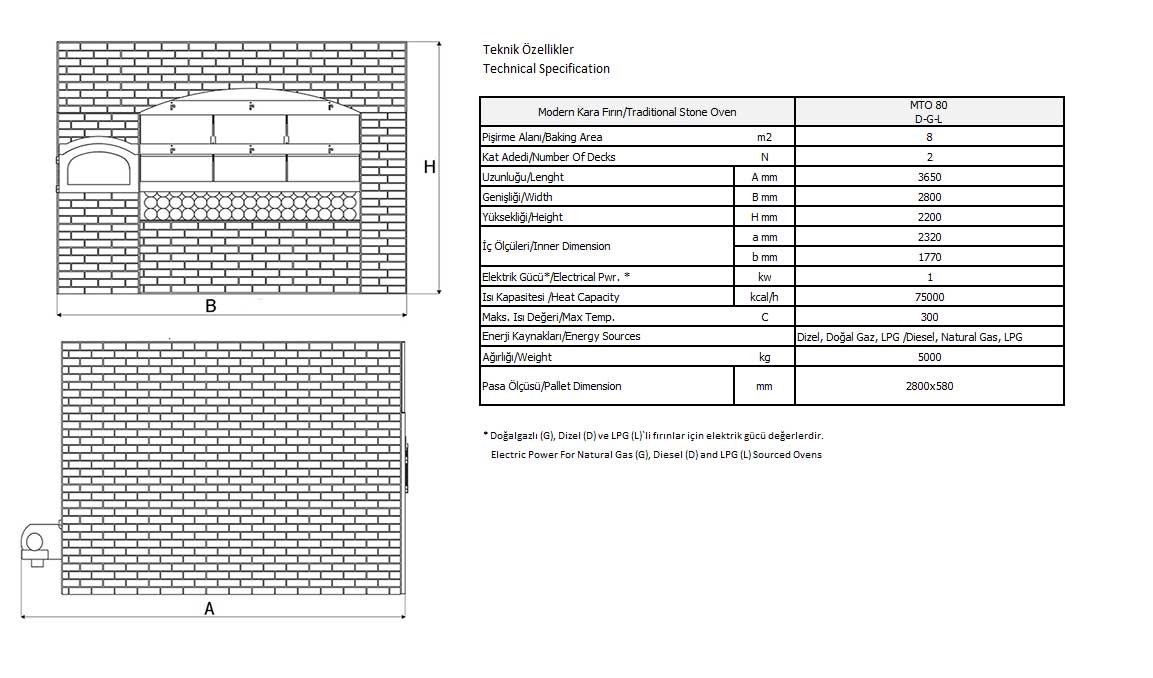

СообщениеДобавлено: Вс 10 Июль 2016, 19:28 Ответить с цитатойВернуться к началу
Неа, нету. На оф.сайте ничего не раскрыто. Вот только:
Тип печи – паротрубная система отопления с современным способом передачи тепла, безвредная для окружающей среды. Аналоговый дисплей контролирует ВРЕМЯ, ТЕМПЕРАТУРУ и независимую ПОДАЧУ ПАРА на нужный ярус. Печь отапливается контролируемой пеллетной горелкой а также работает на газе и дизельном топливе. Реалистичный электрический камин (с водяным паром) создает постоянное присутствие огня.
 Размер файла:  93.73 КБ
 Просмотров:  1022 раз(а)
30_cent
Зарегистрирован: Вс 10 Июль 2016, 07:23
Сообщения: 8
Регион: Курган
СообщениеДобавлено: Вс 10 Июль 2016, 19:37 Ответить с цитатойВернуться к началу
перевод:
ПЕЧЬ ПОДОВАЯ MTO 80
Площадь выпечки м2 8
Количество ярусов № 2
Габариты печи Ш/Д/В мм 2800/3650/2200
Размер пекарской камеры Ш/Д мм 1770/2320
Электрическая мощность кВт 1
Тепловая мощность печи ккал/час 75 000
Максимальная температура 0С 300
Вес печи кг 5000
30_cent
Сообщения: 8
Регион: Курган
СообщениеДобавлено: Вс 10 Июль 2016, 19:45 Ответить с цитатойВернуться к началу
И цену нашел: 25000 € / шт. Surprised

Сообщения: 1602
Ну не знаю, с такими данными вряд ли получится собрать что -то похожее да еще и помещение отапливать.
