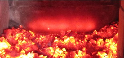

СообщениеДобавлено: Ср 20 Январь 2016, 23:42 Ответить с цитатойВернуться к началу
Дмитрий Галанин писал(а):
Кто покажет мне КРАСНЫЙ ШАМОТ В БЫТОВОЙ ПЕЧИ - вышлю 10 летний коньяк!
 Размер файла:  218.11 КБ
 Просмотров:  1094 раз(а)

СообщениеДобавлено: Чт 21 Январь 2016, 06:40 Ответить с цитатойВернуться к началу
Согласен, шамот розовый. Красный цвет- как справедливо заметил выше господин Хошев это отраженный свет от углей. Температура какова? Это бытовая отопительная печь периодического действия или твердотопливный котёл непрерывного действия?
Вы- СЕРЬЁЗНЫЙ ПРЕТЕНДЕНТ! Коньяк почти Ваш! Осталось только взглянуть на саму печь в работе! Покажите мне БЫТОВУЮ ПЕЧЬ И КРАСНЫЙ ШАМОТ В ТОПКЕ!

Дачник
Сообщения: 543
Регион: Лен.область
СообщениеДобавлено: Чт 21 Январь 2016, 21:21 Ответить с цитатойВернуться к началу
По моей просьбе засняли весь процесс в ускоренном режиме. Печь бытовая двухконтурная, недавно сложена, проходит всевозможные испытания, автор Zika.
Красный шамот на 43 сек.
https://www.youtube.com/watch?v=29m2pf8t9jA&feature=youtu.be
Видик не получается вставить, только ссылка.

СообщениеДобавлено: Чт 21 Январь 2016, 21:45 Ответить с цитатойВернуться к началу
Александр! Вот ещё бы чуть-чуть......Жаль, что печь не бытовая и не периодического действия!

Дмитрий Галанин
Сообщения: 1381
СообщениеДобавлено: Чт 21 Январь 2016, 21:51 Ответить с цитатойВернуться к началу
Дачник! Ты выиграл!
Сообщи контакты на profi@redston.ru, крайний срок, понедельник, высылаю коньяк!
Условие! Как получишь, выложи сюда же фото или видео, что ты его действительно получил.
