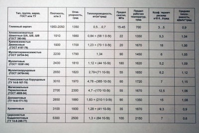

Технические характеристики (и типоразмеры, с чертежами изделий)
№ 1 - 10 Кирпич прямой
Свойства огнеупорных материалов
 Размер файла:  139.7 КБ
 Просмотров:  6084 раз(а)

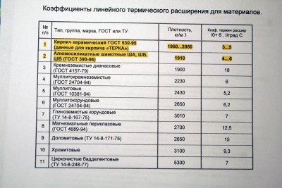

Коэффициенты линейного термического расширения для материалов
 Размер файла:  137.97 КБ
 Просмотров:  1783 раз(а)

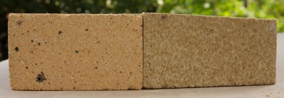

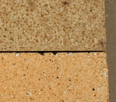

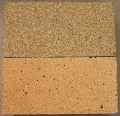

Ниже даю фотографии огнеупорных кирпичей производства "Запорожогнеупор" ("Запорожский завод огнеупорных материалов").
На фото шамотный кирпич ША № 5 размером 230х114х65 мм и ребровой клиновый муллитокорундовый высокоплотный кирпич марки МКВ 72 № 87 размером 230х113х65/55 мм (почти аналог по размеру ША № 44, который имеет ширину 114 мм).
Муллитокорундовый высокоплотный кирпич марки МКВ 72 с массовой долей ALO свыше 72%.
По весу МКВ 72 № 87 существенно тяжелее, чем ША № 44 или ША № 5, так как он более плотный. У него более высокая термостойкость, выше теплоёмкость и лучше теплопроводность. Для кладки свода и арок этот кирпич будет получше, чем ША № 44. А вообще огнеупорное ядро целесообразно выкладывать не из шамотного кирпича марки ША, а из муллитокорундового высокоплотного марки МКВ 72.
Качество самого кирпича МКВ 72 № 87 и его прочность намного лучше, чем у ША № 44 (и ША № 5, который есть на фото).
С уважением, Игорь Сергеевич

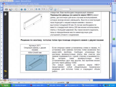

Вопрос к мастерам :
Скажите кто-нибудь футеровал топки Шамотом марки- HBO+
Судя по описанию материал неплохой.

Это прекрасный материал. Лучше или приблизительно равного ему в России нет. Применять его надо совместно с раствором этой же фирмы. Дорогой.

Дороговато конечно, но делать печь буду для себя.
Я хочу применить только футеровку верхней части топки т.е. -
установить опорные камни по бокам( по 1800 руб.),а на них положить 2-е плиты из НВО+ (по 840 руб.),чтобы была возможность замены верхнего перекрытия футеровки, в случае ремонта - без разборки всей кладки печи.
Как Вы считаете - такой вариант возможно применить для печи с СДГ ???
