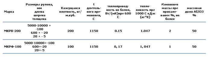

МКРВ-200 (муллитокремнезёмистый войлок)
МКРФ-100 (муллитокремнезёмистый фетр)
Изготавливаются из волокна муллитокремнезёмистого состава, которое производится плавкой в электрической печи оксидов алюминия и кремния с последующим образованием волокон методом раздува.
Для повышения температуры применения могут вводиться оксиды хрома.
Имеют форму полотна, скрученного в рулон. Фетр в отличии от ваты и войлока проходит дополнительное термоупрочнение (при температуре более 400°С).
Это достаточно прочные, гибкие и технологичные изоляционные материалы.
Легко кроятся, режутся на формы, приклеиваются неорганическими клеями или закрепляются механическими креплениями.

Типичные параметры продукта
Таблица в приложении.
 Размер файла:  2.91 КБ
 Просмотров:  14222 раз(а)
