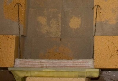

Нихромовую (не отожжённую!) проволоку диаметром 1,8-2 мм (а не вязальною стальную даже оцинкованную проволоку), которая крепит чугунные дверцы в кладке, гораздо лучше закладывать в кладку не в виде одиночной проволоки, а в виде скрутки из 2-х проволок ("косички", плотно и аккуратно свитой из сложенной пополам проволоки), которую из кладки вырвать просто нереально. На концах этой скрутки концы (усики) загибаются назад пассатижами или плоскогубцами и приобретают вид двойного рыболовного крючка или гарпуна. Эти усики в кладочном растворе разогнуть нереально.
На снимке косички с гарпунами временно уложены почти перпендикулярно дверце, а на самом деле они будут положены над кирпичами, которые окружают дверцу слева и справа.

При нагреве витая косичка превращает линейное расширение нихромовой проволоки в поперечное (объёмное). Razz
Цинковое покрытие на оцинкованной проволоке быстро выгорает при температуре более 400°С или само разъедается за 5-6 лет (или даже раньше) в сырой среде, после чего стальная вязальная проволока активно ржавеет, становится тоньше и затем успешно обрывается, особенно на больших и тяжёлых чугунных печных и каминных дверцах.
На снимке в просверленный керамический кирпич вставлена проволока из нержавейки?

Я монтирую дверки на спицы от велосипеда или мотоцикла. Отлично держат и не перегорают так быстро как стальная проволока.

На снимке использована спица от мопеда. Толщина 3мм.Нержавейка,но прилично магнитится.

Спица от мопеда из нержавейки диаметром 3 мм — достаточно удачное решение. Razz Вот только при нагреве спица будет довольно существенно линейно удлиняться...
Кстати, какой зазор по вертикали у самой дверцы между нижней поверхностью спицы и верхней поверхностью примыкающего к дверце кирпича?
Возможно, было бы неплохо в рамке дверцы просверлить отверстия для продевания спиц на том уровне, где спица горизонтально будет уходить в слой раствора между кирпичами, расположенными друг над другом.

Около 2,5 см.Надо было сообразить и подпилить нижний кирпич под дверкой.Но я дилетант-самоучка.В итоге подпиливал верний кирпич наискось,по спице,отмечая пропил зубной пастой.Так же получилось и в каменки.Там дверка каминная стоит свт.Хотя может и не зря не пилил--верхний кирпич хорошо сошёлся,а его лучше не пилить.

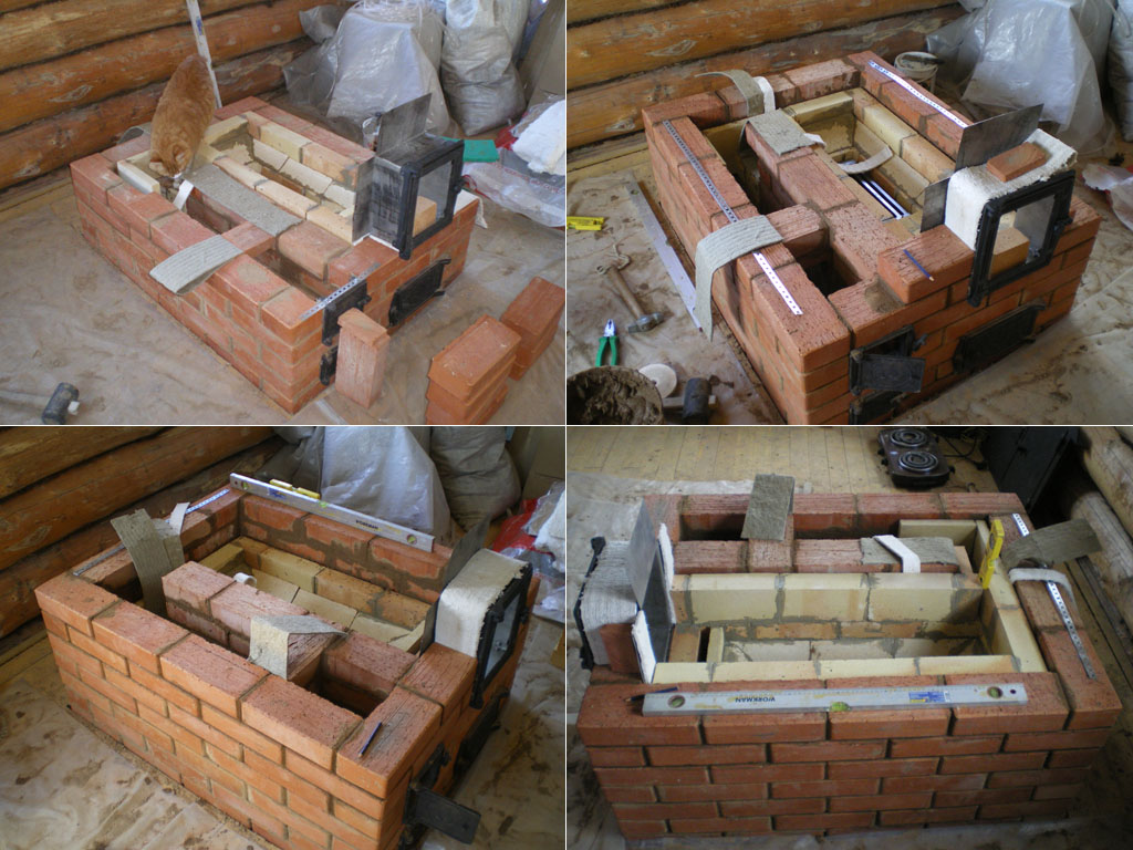

Крепление чугунной дверцы по методике Павла Круглова:
Павел Круглов писал(а):
Здесь крепление печьной дверцы,в кладке делаю углубление,ставлю на азбест,в данном случае материал похож на стекловату ,но не колючий выдерживает большие температуры заказчик привёз взамен азбеста.
Вместо стального уголка, как предлагает vova230, Павел Круглов применяет стальную полосу (ржавеющий металл), на которой по бокам от дверцы срезается болгаркой диском по металлу больше половины ширины полосы, чего более чем достаточно для очень надёжного и практически вечного удерживания дверцы в кладке.
Стальную полосу, которая замуровывается в кладку, можно оклеить снаружи фланелью (из неё делают одежду для грудных детей и пелёнки) в 1 слой клеем ПВА. Через сутки после высыхания клея дверца вмуровывается на глиняно-песчаном растворе в кладку. При сильном нагреве чугунной дверцы и стальных полос фланель обгорает, оставляя между раствором и стальной полосой небольшой зазор, заполненный продуктами сгорания хлопчатобумажной фланели. На концах стальных полос фланель клеится с выпуском за пределы этой полосы на 10-15 мм.
Таким же образом можно монтировать и стальные уголки в кирпичную кладку, применяя хлопчатобумажную фланель. Razz На концах стального уголка нужно наклеить фланель в 2-3 слоя и с выступами за концы уголка на 15-20 мм.

На боках стальной полосы или стального уголка также обязательно наклеивается фланель в 4 слоя, что даст удлинение для металла около 3-4 мм, хотя на самом деле металл так сильно не расширяется. Smile
Клей ПВА наносится на стальную полосу или стальной уголок флейцевой кистью тонким слоем и хорошо растирается по всей поверхности в виде тонкой плёнки, на которую сразу же аккуратно приглаживается предварительно вырезанный кусок фланели.
Можно фланель наматывать на оклеиваемую поверхность в несколько слоёв (2-4), и только конец фланели на полосе металла приклеивается к предыдущему слою. Подразумевается, что полоса металла смазана тонким слоем клея ПВА, затем эта полоса плотно оборачивается фланелью, которая приклеивается к поверхности полосы металла, а следующие слои клеем не промазываются. С уголком придётся промазывать клеем внутри изгиба уголка каждый слой фланели.
Также нужно учитывать линейное расширение чугунной дверцы, поэтому при креплении дверцы по методике Павла Круглова лучше наматывать на полосу металла фланель в 4 слоя, чтобы она компенсировала линейное расширение дверцы по высоте, расширение металла по ширине, толщине и длине. По бокам от дверцы (в зазоре между дверцей и кирпичной кладкой) нужно закладывать базальтовый картон толщиной 5 мм (его необходимо слегка намочить и несколько уплотнить) или муллитокремнезёмистый фетр толщиной в 10 мм, который сжимается до толщины 5 мм.
