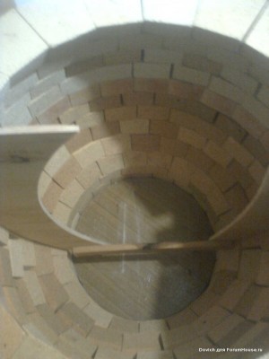

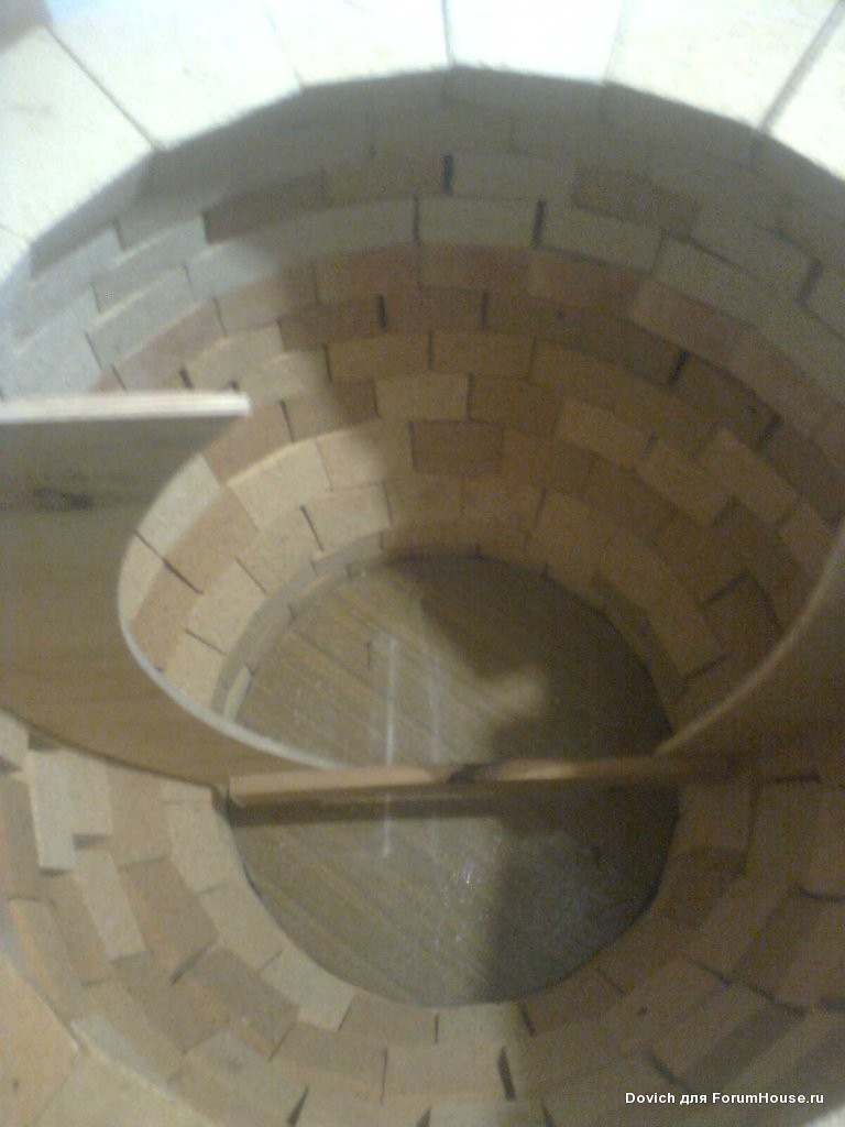

Ни такой он и дешевый!У меня только на внутренний контур тандыра ушло 160 шт шамотного кирпича+толковая смесь(она то же не дешевая)+крышка+наружный контур+внутренняя изоляция!Вроде ничего не пропустил?
 Размер файла:  105.56 КБ
 Просмотров:  1385 раз(а)
