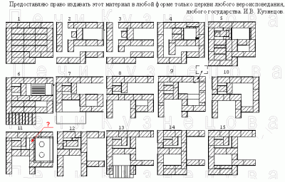

Уважаемые печники. Подскажите , пожалуйста, кирпич в 11 ряду устанавливается на металлическую пластину или лучше перекрыть это место как в 12 и 14 ряду? Металлическую пластину в топку ставить боязно, очень сильно будет нагреваться. на плиту ставить кирпич тоже нельзя без теплового зазора. Как быть?

этот кирпич там вообще не нужен

Как не нужен? Он же лежит сверху на плите, без него будет дырка в топливник.

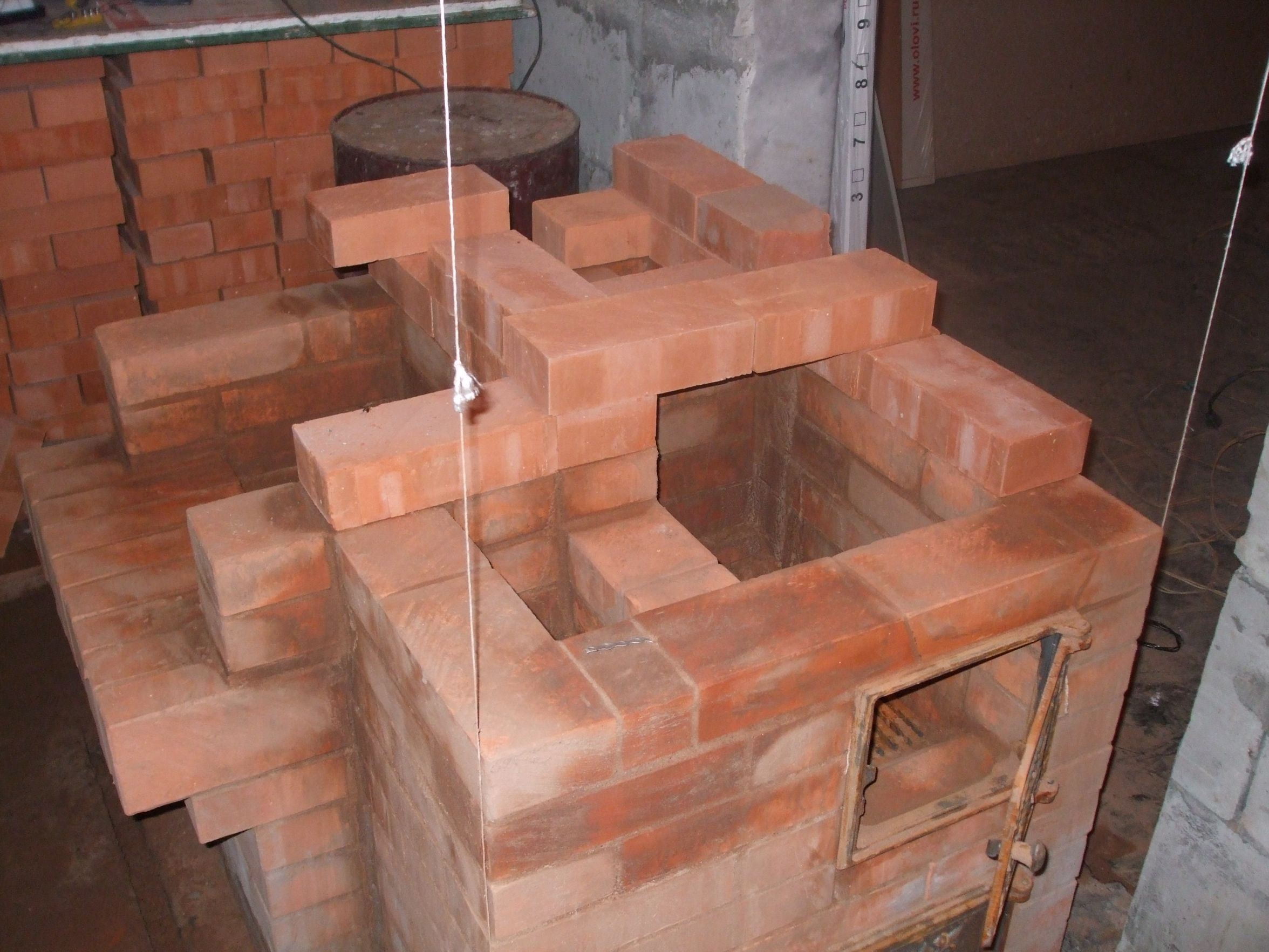

Закончил девятый ряд. Жду помощи.

Я перекрыл пролет в 1,5 кирпича. Поглядите здесь:
http://www.forum.stovemaster.ru/viewtopic.php?t=3062&start=160
ряд 13,14 над плитой. Рекомендую уменьшить кирпичи до 3/4 и в шов у нависающих над плитой по периметру проложить базальтовый картон шириной 1-1,5см. Промазать шов потом по этому картону.

Понял. Спасибо большое.
