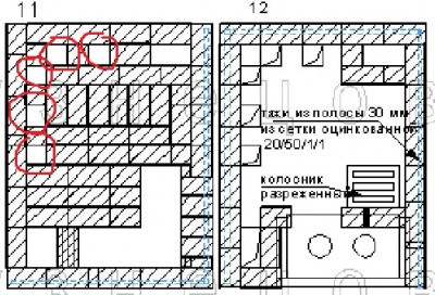

Со второго по восьмой ряд, опираясь на чертеж. нужно делать один столбик на ребро (3/4 кирпича), муж разобрал мою конструкцию, т.к. счел не устойчивой. Стал класть кирпич плашмя, уменьшив тем самым дымоходы. Подскажите пожалуйста, можно ли вносить такое изменение?
Еще пара вопросов: в 10 ряду снизу слева от цифр 68 и 75 две вертикальные линии, что они обозначают? В 12 ряду в левом верхнем углу пять кирпичей с выделенными углами, подскажите, пожалуйста, как это понять?
Нужно ли засыпать свод у РТИК6 ? Если нужно, то чем?

Про пять непонятных кирпичей 12го ряда ни кто не подскажет ?
В нижний колпак газы попадают из духовки ? Confused
СообщениеДобавлено: Пн 31 Октябрь 2011, 00:27 Ответить с цитатойВернуться к началу
Hitcher писал(а):
Про пять непонятных кирпичей 12го ряда ни кто не подскажет ?...
Это не кирпичи, так показаны отверстия в нижнем 11 ряду(рис)
Из топливника через хайло, огибая духовку.
