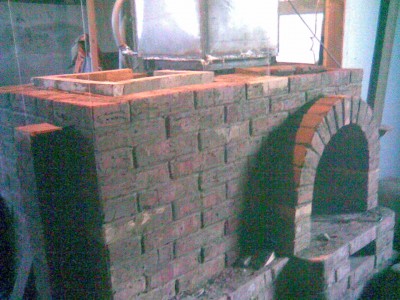

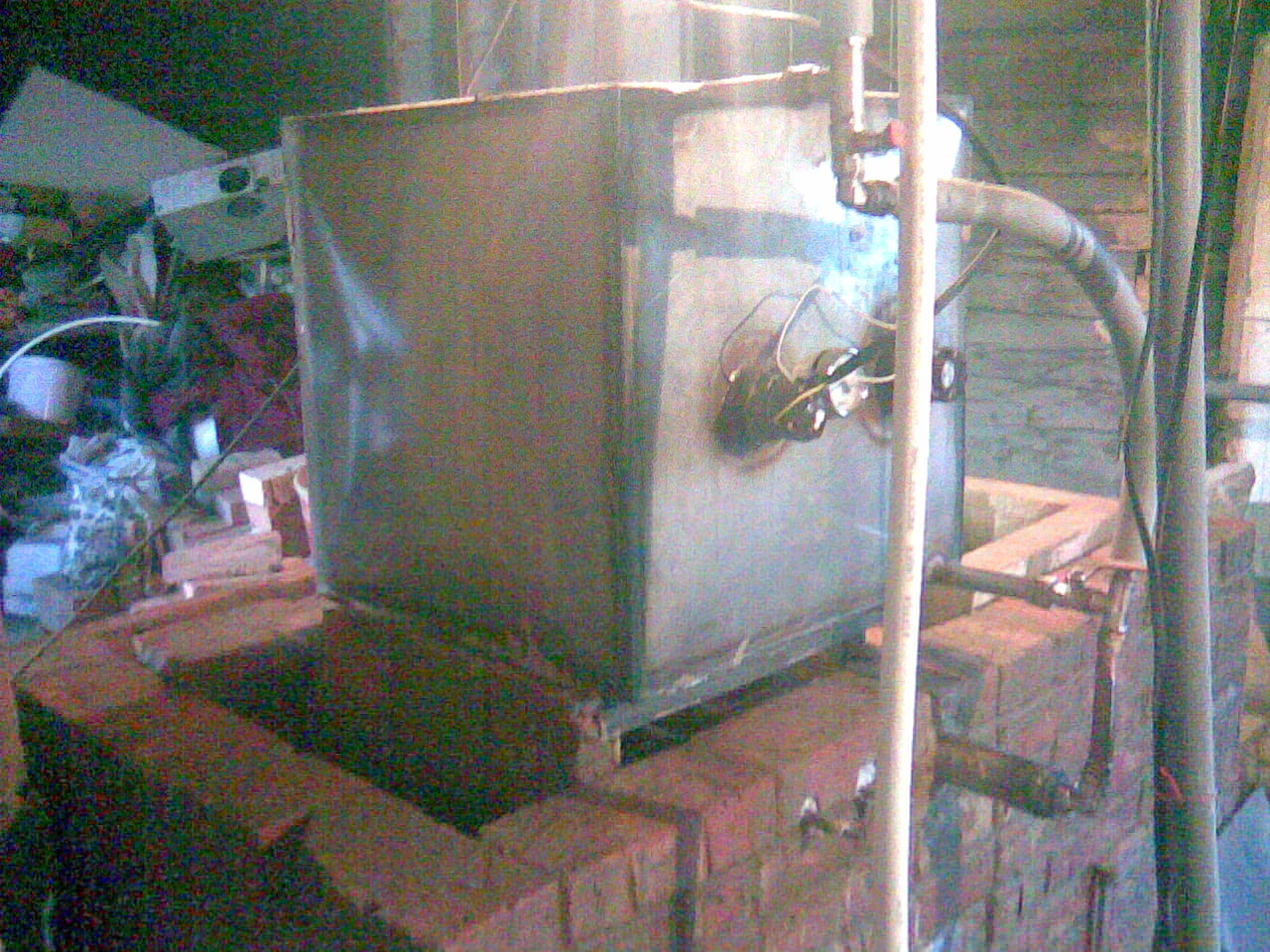

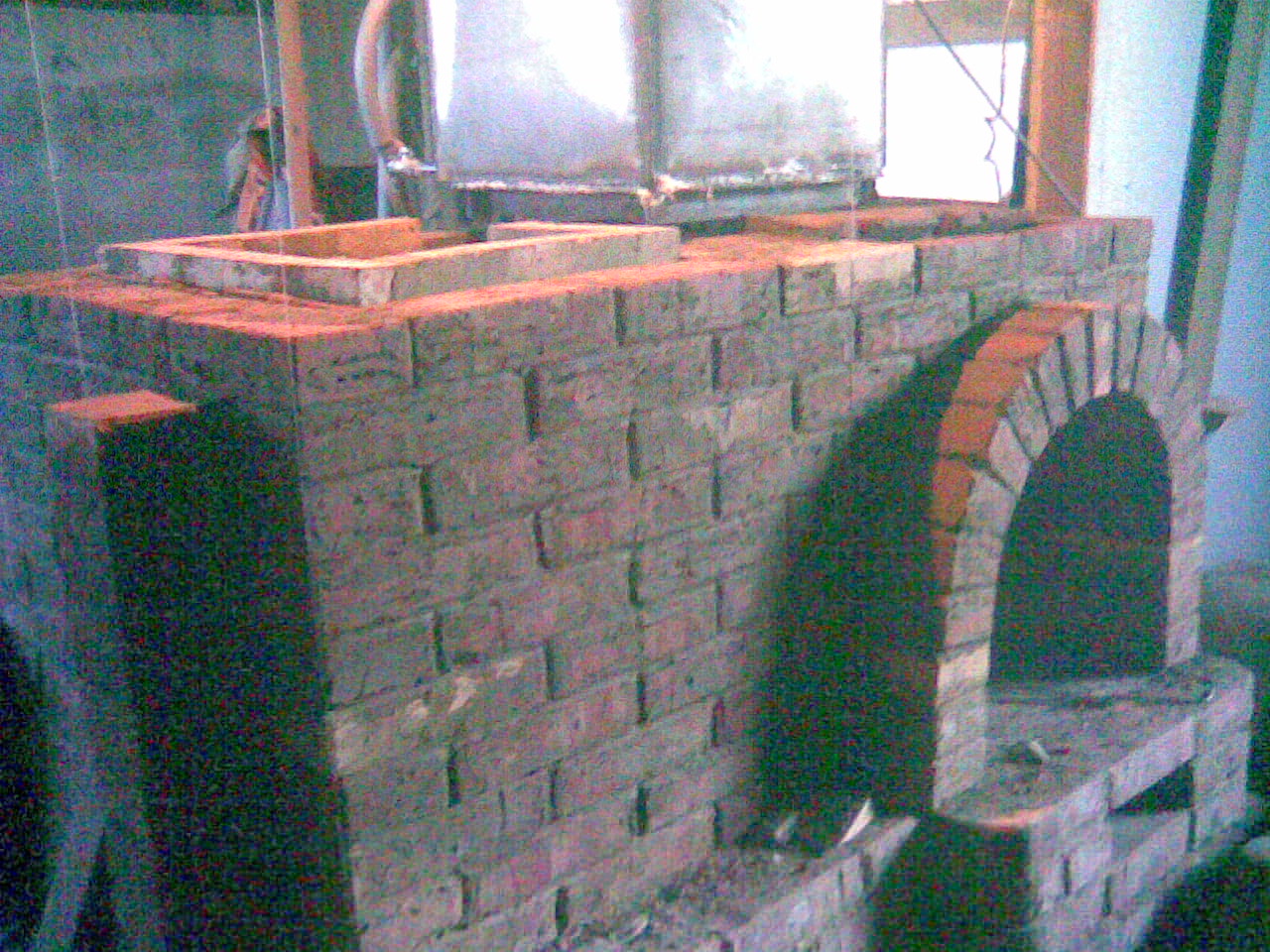

Здравствуйте уважаемые печники! Сам я печником ни в коей мере называться не могу, просто сложил год назад дома первую печь, которая была разработана мной после долгих часов засиживания в интернете. Когда конструкция начала обретать смысл, я понял, что каких-либо похожих аналогов я не встречал ( но, наверное, они есть). Более того, оказалось, что мой вариант сложен местами с отходами от канонов печного дела. Поэтому у меня возникло желание поделиться своими идеями, которые оказались вполне работоспособны, с той целью, что кто-нибудь, может быть, возьмёт себе на заметку.Во-первых я сразу остановился на конструкции печей Кузнецова, как на самых логичных, с моей точки зрения. Моя печь имеет футерованный топливник сухой шов, каналы для поступления добавочного воздуха, катализатор, один колпак, один вертикальный канал и два горизонтальных. Печь до сих пор немного не доделана, кончились кирпичи тогда, еще буду удлинять слегка два канала и ставить сушильный шкаф. Теперь об осбенностях. Это печь - камин со встроенным котлом и комбинированным отоплением. Котел , конечно же, в колпаке, но он небольшой, 6 м нерж трубы 57 мм. Далее прямо над колпаком находится бак из нержавейки на 125 литров, который омывается печью с трёх сторон и камином с одной. Высота топливника увеличена на 2-3 ряда для установки катализатора, который на отопительно-варочные печи обычно не делается. Да, забыл сказать, плита у меня тоже есть. Перекрыша печи сделана из металлического листа, над которым находится что-то типа вытяжки с воздуховодами прямо под пол второго этажа. В колпаке ещё вмонтированы два воздушных ТЭНа на 3,5 квт, как рекомендует Кузнецов, а в баке два водяных ТЭНа с термостатами на 7 квт, как Кузнецов не рекомендует.

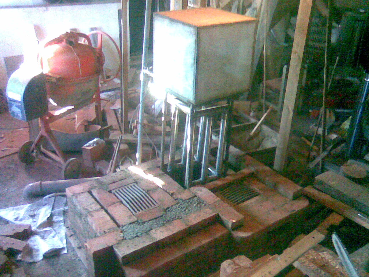

Кладка очень сложная для начинающего, очень много кирпичей замысловатой формы, особенно в месте смыкания арочного свода камина и массива печи, где половина кирпича стёсана на клин, а половина вырезана под углом для вставки в кладку. Без болгарки бы никак. К тому же, у всех наружных кирпичей стёсаны грани под "старый кирпич", потому что купленные кирпичи оказались ужасного качества, практически двух одинаковых не найдёшь, половина железняка и недожога, часть бу, а последняя сотня вообще собрана на помойке. А теперь, по крайней мере, печь выглядит интересно, а нарочитая грубость обработки компенсирует неровности швов и невертикальность углов - дефекты неопытного каменщика - как будто бы так и было задумано. Труба - самодельный сэндвич - внутри нержавейка 240 мм (заказывал), слой базальтого утеплителя 5 см, оцинковка, высота 5,5 м. Ещё нововведение: с самого начала смущал огромный расход воздуха при топке камина. Какое это будет отопление, если со всех щелей и форточек прёт холодный воздух и прямо в трубу, а закроешь всё, дымить начнёт? Поэтому я проложил воздушные каналы прямо в фундаменте печи в поддувало камина из подвала и из подпольного пространства, а это ещё и дополнительная вентиляция этих обьёмов. Теперь желею, что не сделал так же в печке, потому что певый этаж у меня ещё не доделан, пола нет, стены не достроены, и, сидя лицом к раскалённой докрасна дверце, спиной ощущаешь предательский холодок уличного воздуха, сочащегося изо всех дырок. По-настоящему тепло на первом этаже становится только когда закрываешь поддувало в конце топки. Теперь об отоплении. Циркуляция принудительная, т.к. трубы очень тонкие - 15 мм медь и металлопластик. Зато трубы все под полом, к батарее выходят только два коротких отростка снизу, разводка нижняя. Насос на малой скорости полребляет всего 18 Вт, при отключении электричества автоматически переключается на аккумулятор. Срабатывает переключение от одного реле со старого лифта, которых у нас целый склад. На 12 часов хватает точно, один раз приехали поздно вечером, света нет, насос работает, температура в системе 10 градусов, на втором этаже также, на первом минус, а на улице было под 40. В доме площадью около 100 кв. м. на 4 комнаты всего 4 батареи по 5 регистров, плюс тёплый пол в кухне, ванной, туалете и коридоре примерно 20 кв.м. Расширительного бачка нет вообще. Отопление совмещено с ГВС . Вода своя, из скважины, автоматически подкачивается в водонапорный бак на чердаке. Каждая батарея регулируется только одним трёхходовым вентилем. Теперь о том, как это в эксплуатации. До -10 на улице не топлю вообще, только на электричестве. До -30 топлю один раз на ночь 2-3 закладки дров. За -30 топлы два раза. Этой зимой морозы стояли -45, конечно ужас, приходилось подтапливать постоянно, это ведь в недостроенном доме. После затопки, если печь вообще холодная, наружные стенки начинают нагреваться только через 3-4 часа, зато вода нагревается сразу при интенсивной топке до 90-95 градусов уже через 20минут. На малой скорости насоса вода кипит. Температурв обратки не больше 50 градусов. Плита раскаляется докрасна и дверка тоже. Горит в этот момент всё! Термостаты ставлю на 70-80 градусов, на ночь закидываю партию дров и полностью закрываю поддувало, а вьюшку - почти полностью. Термостаты включаются довольно скоро после этого, долго держат температуру, но к утру уже мощности не хватает, темпрература в системе понижается до 60-70 гр. в зависимости от погоды. Но в доме комфортно!
Печь утром снаружи горячая, градусов 50, в топке бывают непогасшие угли, если надо топить, разжигаю так. Печь совершенно не дымит, даже при открытой дверке. Вообще, своей системой я почти полностью доволен, какие-то мелочи, конечно недодумал, но в целом всё работоспособно, надёжно и удобно. Если есть вопросы, задавайте, отвечу с удовольствием. Могу выложить фотографии, посмотрел, они у меня все в процессе кладки, но могу и сфотать готовую, или наоборот, интереснее, когда всё внутри видно?
