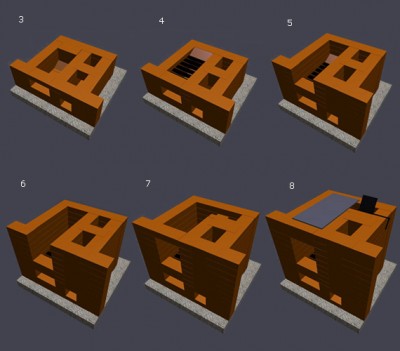

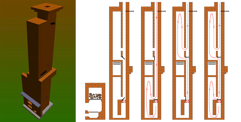

Печку рисовал я, постоянно расспрашивая печника что да как будет работать. Ну и плюс в сети полазил включая ваш форум.
Сейчас еще нарисую и выложу пару разрезов. Что бы понятно было что к чему на втором этаже задумано...
Если надо, могу выложить картинки проекта моей избушки.

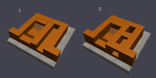

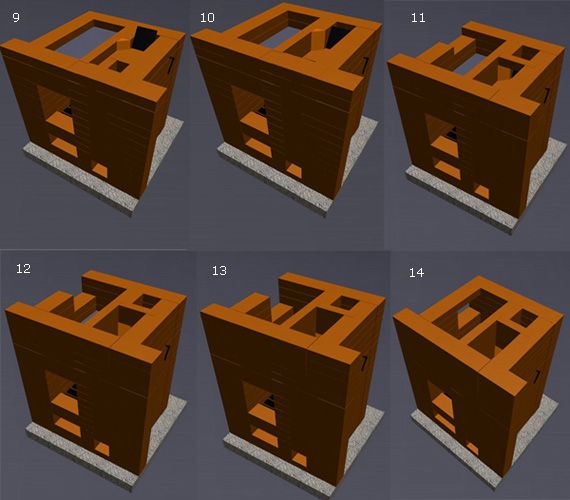

В общем вот все по порядку.
 Размер файла:  61.51 КБ
 Просмотров:  1173 раз(а)
 Размер файла:  29.52 КБ
 Просмотров:  933 раз(а)
 Размер файла:  73.51 КБ
 Просмотров:  929 раз(а)

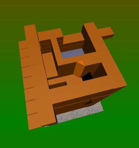

СообщениеДобавлено: Вс 1 Август 2010, 22:21 Ответить с цитатойВернуться к началу
продолжение
 Размер файла:  87.82 КБ
 Просмотров:  897 раз(а)
vova230
СообщениеДобавлено: Пн 2 Август 2010, 21:57 Ответить с цитатойВернуться к началу
И что? Вполне нормальная конструкция, работать будет, только бегать на второй этаж задвижку закрывать хлопотно, но это неизбежное зло.

У меня как у дилетанта в этом деле возникает ряд вопросов:
1. Может стоит внешние стенки колпаков положить на ребро да более быстрой теплоотдачи? Как кладка на ребро скажется на теплоемкости? Понятно что печь будет быстрее остывать, вопрос на сколько быстрее? Или может вообще не стоит этим вопросом задаваться, класть плашмя и все?
2. Может нижний колпак должен выходить макушкой на второй этаж? Или же воздушная камера над ним, выходящая на второй этаж - это то что надо?
3. Целесообразно ли на втором этаже пристроить камин? Вместо второго колпака например... Или вместо нижней части второго колпака.
4. Дымооборот внизу имеет большее сечение чем весть остальной дымоход, не считая колпаков. Это нормально?
5. Вход и выход во второй колпак расположены с одной стороны, это не повлияет на правильное движение газов в колпаке?
6. Размер колпаков примерно 1х3/4 кирпича, может чуть больше (на пару см. по обоим размерам), не маленькие колпаки?
7. Кто-то уже устанавливал поворотные заслонки? Как они в повседневном использовании печи? Продаются такие или надо самому делать?
8. Поскольку окно в каменку находится с боку, может тогда ее сделать короче, не до передней стенки, чуть меньше? А на высвободившееся место расширить первый колпак?
9. Второго колпака такого размера хватит для обогрева двух комнат по 10 кв. метров? Или может второй колпак надо увеличить?

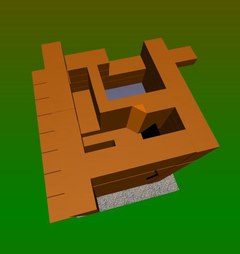

СообщениеДобавлено: Вт 3 Август 2010, 00:40 Ответить с цитатойВернуться к началу
Хватит ли каменки размером 25х30 см?
Или лучше когда было 25х50 см, а колпак меньше?
Вариант с уменьшенной каменкой и увеличенным колпаком
 Размер файла:  40.26 КБ
 Просмотров:  850 раз(а)

СообщениеДобавлено: Вт 3 Август 2010, 20:49 Ответить с цитатойВернуться к началу
На мой взгляд конструкция неудачная.
Камни будут слабо прогреваться, возможно поддымливание из-за малого сечения выходы из топки, задвижка ( 8 ряд) перегреется и деформируется....
Необходимо определиться иметь хорошую банную печь или плохо работающий гибрид из двух полупечей.
