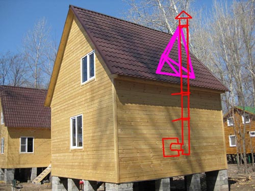

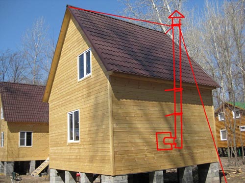

Уважаемые специалисты!
Планирую установить в каркасном доме недавно приобретенную печь-камин Ангара. В виду отсутствия опыта, место для печи определил посередине стены, над которой скат крыши. Насколько мне известно, высота трубы должна быть не ниже конька. Поэтому возникают сложности с креплением верхней части трубы (уровень второго этажа). Менять планировку поздно, поэтому ищу наиболее оптимальный способ монтажа трубы.
Варианты:
1.
Нижнюю часть трубы крепить кронштейнами к стене насколько это возможно. Верхний конец закрепить тремя растяжками: две на концы конька, третью в землю.
2.
Изготовить конструкцию из уголков, которая будет крепиться к балкам крыши, как показано на рисунке розовым. К этой онктрукции вплотную прижать верхнюю часть трубы.

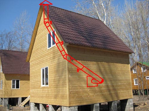

3.
Увести трубу под 45 градусов на другую стену и по другой стене поднять ее до конька.
Рисунки прилагаются.
Подскажите, пожалуйста:
- какой из перечисленных вариантов наиболее практичен?
- существуют ли другие, более рациональные решения?
Заранее признателен!
Может все же поменять планировку? Smile
В любом случае выводить трубу не через стену, а через крышу (я бы так сделал), там вопросы крепления сами отпадут.
Или над печкой в доме тоже "планировка"?

второй этаж еще не обшит, но как то не хочется внутри дома вести из соображений безопасности... но видимо это неизбежно ((

Из соображений безопасности нужно перекрытия грамотно проходить, а не в стену трубу выводить. К тому же стена тоже деревянная как я понимаю. Стало быть тоже нужно будет организовывать хорошие зазоры до трубы и термоизоляцию.
Однозначно веси через крышу. От кучи геморроя избавишься разом.
Не то что совсем все просто, но по крайней мере о прохождении дымоходами перекрытий и кровли масса информации.
А вот о выводе трубы через стену на улицу как-то раньше не слышал.
Да и по логике это дополнительные тепло-потери.
Труба улицу греть будет, а если через крышу, тепло от нее в помещение пойдет.
К тому же, если вся труба на улице, стало быть будет быстрее остывать, температура выходящего дыма понизится, тяга будет хуже.
А если на улице мороз, а печь была не топленой, то при растопке весь дым в комнате будет пока холодный воздух из трубу на улицу не продавит.
Не хочу навязывать свое мнение, но лично для меня решение однозначное.
Через крышу, и только так. Smile

Спасибо! После обсуждений я тоже теперь склоняюсь к внутреннему варианту. Надумал вот что:
- печка стоит в 30см от стены,
- трубу пускаю строго вертикально без одного изгиба,
- она выходит из крыши в 2,5 метрах от конька,
- крыша почти 45 град, значит торчать трубе достаточно на 1,5 метра (это меньше принятых норм, но говорят, что тяга таки будет),
- а торчащую на 1,5м трубу укреплять не обязательно, ветер выдержать должна.
гемороя действительно меньше, главное найти тольковых монтажников.
одобряете?

Вполне разумное решение...
