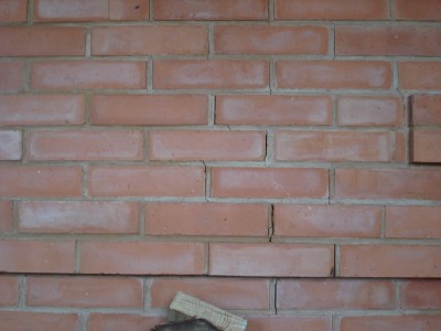

Здравствуйте уважаемые специалисты, и просто знающие люди в печном деле!
Мне срочно нужна помощь и консультация! У нас в доме печь-камин, и как я уже поняла, почитав форум и другую информация, с большими проблемами!
Дом (блоки) второй год ну и печь тоже, особо не топилась так для профилактики!
ПРОБЛЕМЫ таковы:
1. Начались трещины и по швам и по кирпичу?
2. Как, я поняла, что существуют «разделки» и «распушка» ни чего в этом не понимаю, которых у меня нет, а труба проходит через межэтажное перекрытие (бетон с утеплителем) и кровлю?
3. Хотелось придать более эстетичный вид кирпичу, вот еще наткнулась на такую вещь «СИЛТЭК»?
Я в печном деле ни чего не понимаю ну бухгалтер я Crying or Very sad , и в окружение людей, которые что- либо понимают, нет, очень надеюсь на помощь, так как начали отделку дома и планируем печью пользовать постоянно!
Хотелось бы найти специалиста, который возьмется или кто посоветуют куда обратиться!

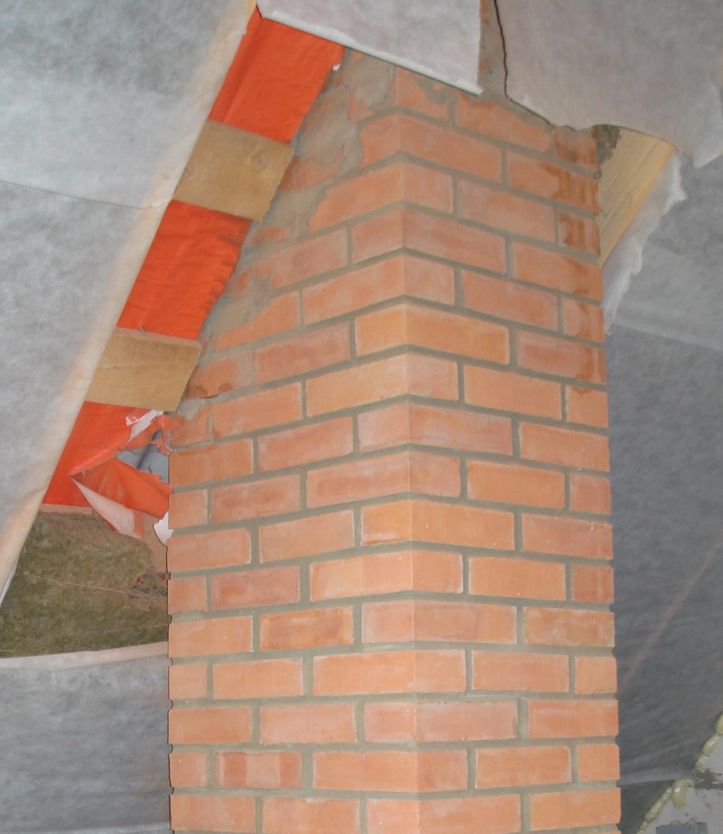

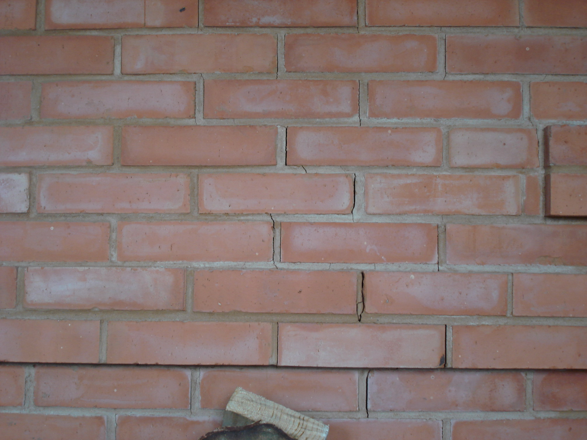

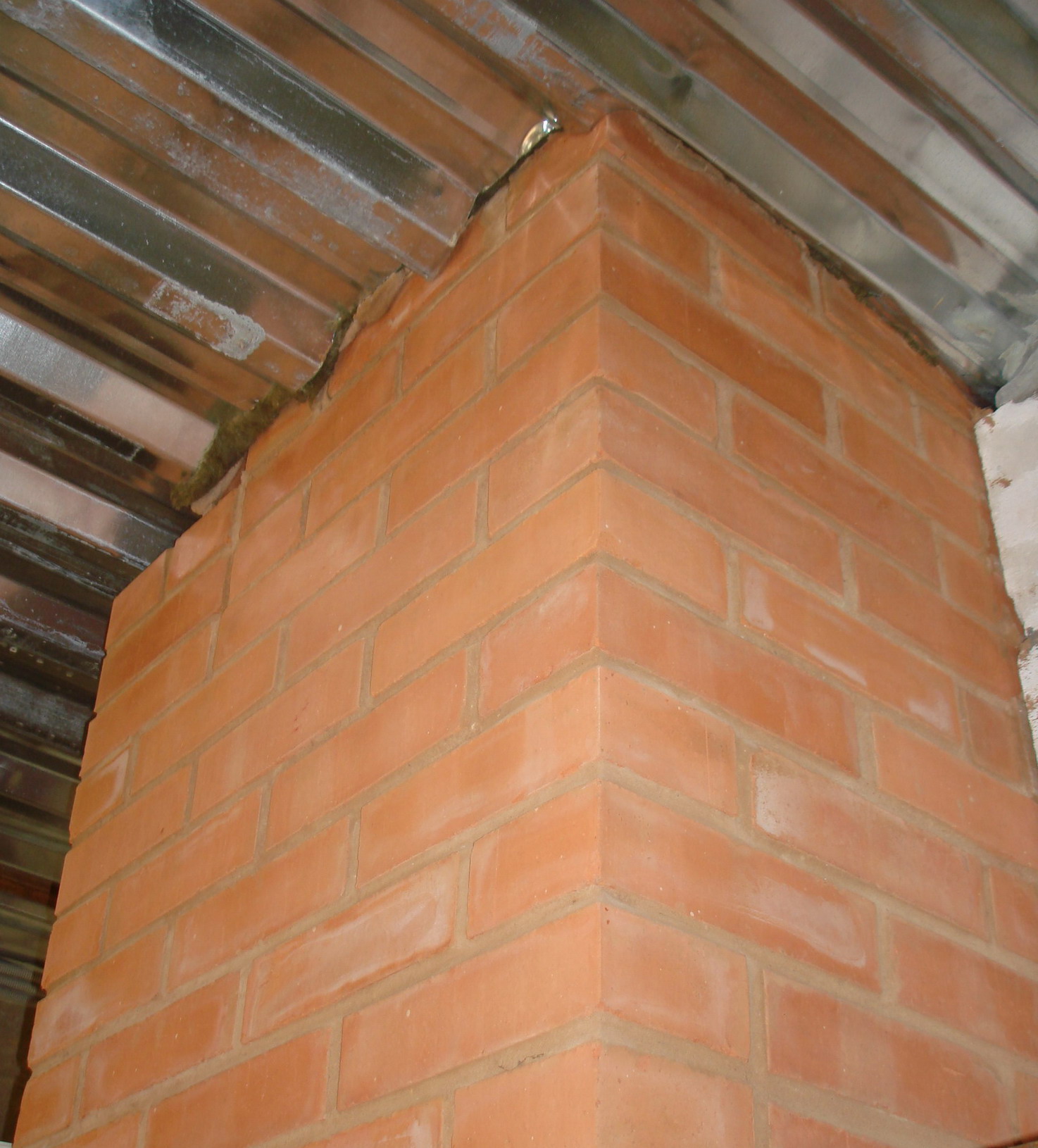

Фотографии печи, нужен совет, а лучше специалист чтобы взялся? И может, кто подскажет приблизительно стоимость работ!?

Печь случайно не на цементе клали? Да и швы слишком толстые.
Иван из Беларуси
Сообщения: 507
СообщениеДобавлено: Вт 17 Август 2010, 20:27 Ответить с цитатойВернуться к началу
явный перетоп печи в этихт местах,наверно смесь какая -нибудь типа "печник"на цементе.Зачем такая большая труба? Что в трубе кроме дым.канала? Распушка с бетонн.плитой не нужна

"явный перетоп" это я так поняла, перетопили печь? Нет, вы не правы печь топилась мало т.к. дом не жилой! За чем такая труба ответить не могу, ни я ее клала и про смесь тоже, но насколько я знаю, глина вроде какая-то была, но с чем не знаю! Да дефекты печи я знаю! Про швы, которые широкие, ну и так далее, а трещины пошли я так думаю, осадка дома, печь то без фундамента, во что могут сделать!
Вы скажите люди добрые, что делать то? Со швами, с перекрытием межэтажным, с крышей?
vova230
СообщениеДобавлено: Вт 17 Август 2010, 21:55 Ответить с цитатойВернуться к началу
Что тут сказать, по хорошему надо бы "пощупать", но если судя по фотографиям, то по трубе вроде терпимо, хоть и не по правилам. Что касается междуэтажного перекрытия, то раз оно бетонное, то распушка не нужна, трещины надо расширить и снова замазать глиной и лучше на прогретой печи. Если трещины будут увеличиваться, то надо смотреть по фундаменту, а это уже без разборки печи не обойтись. Но это только мое мнение, возможно кто-то предложит иной выход.

2. Выход трубы из кровли, т. е там все-таки должно быть сделано как-то по нормам ПБ, и когда сильный дождь трубу заливает, там только кровля сделана сверху, ну а что все- таки делать внутри дома?
3. Межэтажное перекрытие оно с утеплителем, так оставлять?
Или перекрытиями, и трубой не печники занимаются? Мне кто-то говорил кровельщики, я что-то не пойму кровельщики на улице, но внутри дома кто? Просто поговорила с отделочниками они тоже не в курсе, и сказали это должны делать специалисты по печам они все это знают!
