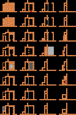

Здравствуйте.
Построили в деревне баню. Парилка (~2x2) + помывочная (~2x2) + комната отдыха (~4x4). Возник вопрос с печкой. Еле уговорил родственников на кирпичную, только постоянного действия. В печах мало что понимаю. По мотивам найденных порядовок набросал свою. Хотел выложить на форуме, обсудить, но что-то так и не собрался. Отпуск заканчивался, и надо было уже начинать. В итоге первые 8 рядов и бак готовы. А сейчас мучают сомнения: будет ли все это работать?
- нагреется ли вода (высота бака ~60, но можно и неполный набирать нагрев-то снизу)
- нагреются ли камни (внутреннюю стенку каменки думал из талькомагнезита сделать, но может на чугунную плиту заменить, или и это не поможет?)
- будет ли работать “колпак” (или горячий дым вместо того, чтобы растекаться по его своду будет сразу заворачивать вниз в дымоход)
Может разобрать пока не поздно, но что-то не хочется: жалко недели работы, да и какая альтернатива?
Порядовка, правда незаконченная, прилагается.
Буду рад любым комментариям.

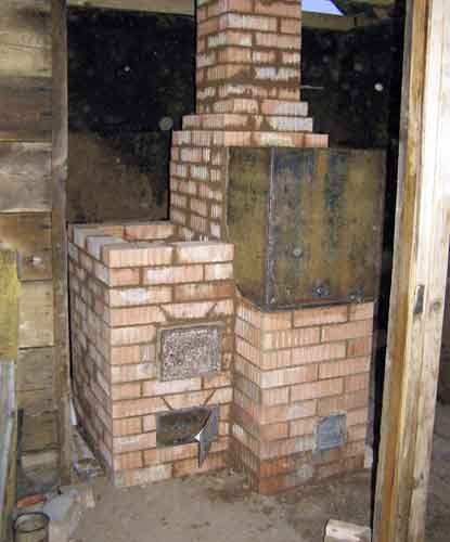

Вот закончил вчера печь каменку.
Слева каменка в виде металлической плиты. В данном случае применялась сталь толщиной 12 мм. В дальнейшем предполагается сделать металлическую крышку-колпак для камней. Баня еще недоделана, поэтому стены, перегородки еще не построены, но топка будет в комнате отдыха, а бак для воды в моечной. Бак (справа) из стали 5 мм с крышкой, емкостью 100 литров.
Печь имеет два режима протопки. Первоначально греется каменка и вода, когда вода доходит до требуемой температуры (на грани закипания), то печь при помощи задвижки переключается на прямой режим и продолжает нагреваться только каменка, а вода при этом больше не греется, чтобы исключить кипение. Регулируя величину открытия задвижки можно регулировать и скорость нагрева воды. Каменку можно топить столько времени сколько надо, это не периодическая баня. После окончания пользования баней можно закрыть вторую дымовую задвижку и оставить печь в горячем виде. Так что при необходимости в бане можно будет зимой даже ночевать. Тепло будет держаться довольно долго.
Габариты можно просчитать по фотографии. Примерно метр на метр занимаемая площадь.

СообщениеДобавлено: Вс 17 Апрель 2011, 12:01 Ответить с цитатойВернуться к началу
Скажите, насколько "правильный" нагрев каменной засыпки на "сковороде"?
vova230
СообщениеДобавлено: Вс 17 Апрель 2011, 12:37 Ответить с цитатойВернуться к началу
В смысле "насколько правильный"?
Печь еще не была в эксплуатации. Только пробная протопка несколькими щепками.
Сообщения: 10146
СообщениеДобавлено: Вс 17 Апрель 2011, 13:13 Ответить с цитатойВернуться к началу
Это же не первая ваша печь в подобном исполнение?
Есть же какие то данные по прогреву камней, получению пара ...
За это и спрашиваю, как камень греется на плоской плите?
Делаете ли какие то дополнительные ухищрения для повышения нагрева камней, например отсыпка по листу песком или слоем глины?

СообщениеДобавлено: Вс 17 Апрель 2011, 17:26 Ответить с цитатойВернуться к началу
поэтому и хочу предупредить от дальнейших ошибок
в таком исполнение вы никогда калильной печи не получите, а вот борщ сварить легко
не делайте печи на основе варочных для бань, это первая ошибка у всех начинающих на этой стезе

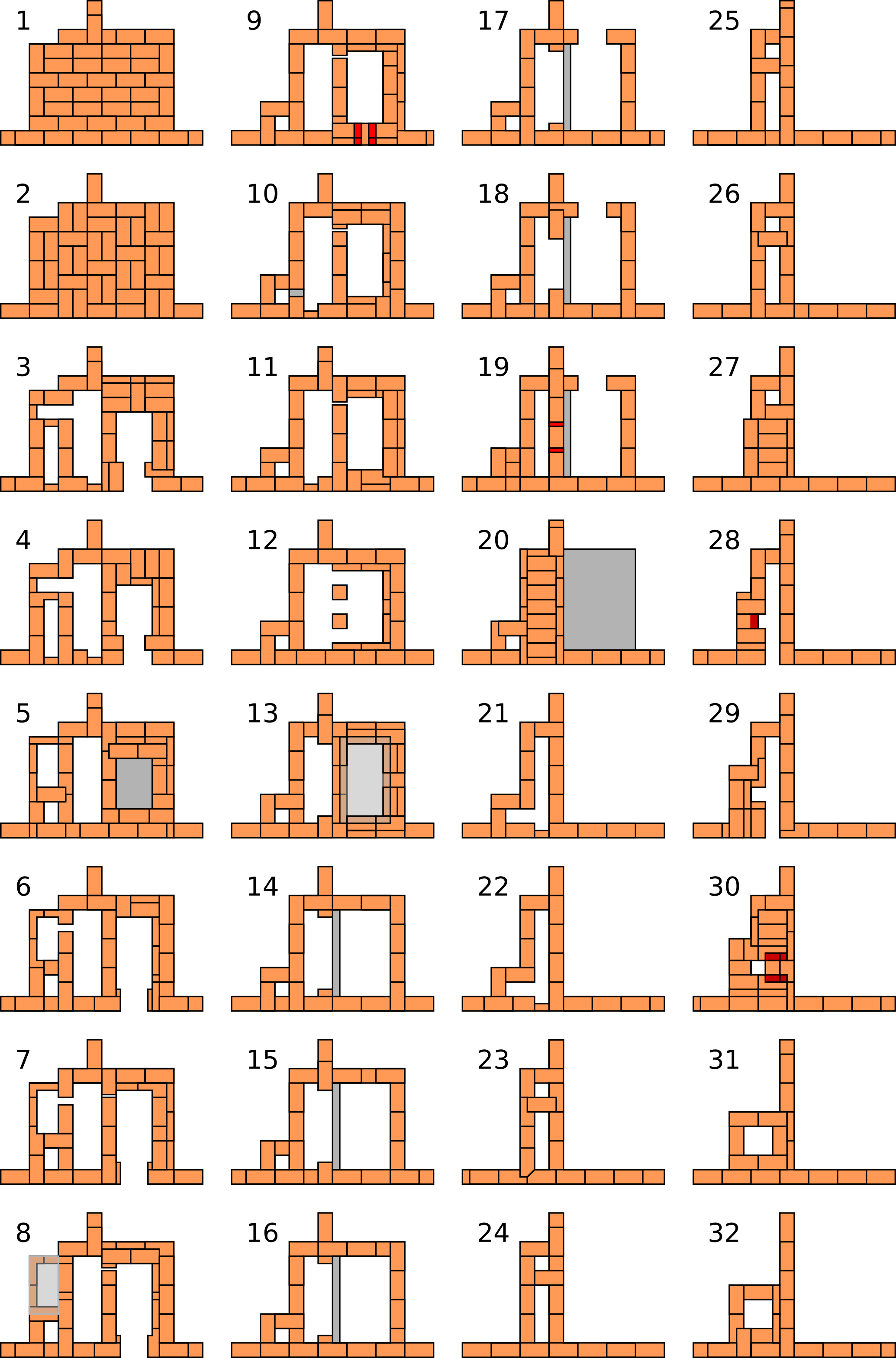

Вот зашел на форум поскольку начал задумываться над конструкцией печи для дома, а тут вижу сообщения в моей теме. Решил отписаться.
Печку я в итоге доделал еще прошлой осенью. Порядовку делал по ходу, неоднократно внося различные изменения в первоначальную задумку.
Выкладываю окончательную порядовку и несколько фотографий процесса кладки.
В связи с тем, что отделка помещения затянулась, активно пользоваться баней начали только сейчас. Если кому интересно, могу сфотографировать конечный результат и отписаться по впечатлениям об эксплуатации.

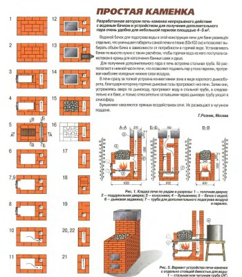

Собрался возвести дачную сезонную (протекающие полы) баню с парилкой 2х2 и КП постоянного действия исключительно для парных процедур. Бак для нагрева воды не планируется. Для душа и камней будет использоваться вода из сезонного водопровода через проточный водонагреватель. Понимаю, что настоящий пар можно получить только из каменки периодического действия, но для моих потребностей это несоразмерные величины. Всвязи с этим вопрос:
Существует ли вообще некое компромиссное решение и насколько жизнеспособна, например, вот такая конструкция печи:
Всем заранее огромное спасибо за дельные советы!

Не хочется показаться навязчивым...однако:
Планирую летнюю дачную баню 3х3, протекающие полы, парная 2х2х2, печь в парной(желательно с растопкой с улицы), емкость для нагрева воды не требуется. Хотел бы самую простую кирпичную каменку(желательно без колосника), размерами и конструкцией похожей на нижеприведенную, для получения банных режимов для парения с веником(насколько это возможно с печью постоянного действия)...всем откликнувшимся заранее большое спасибо...
на несколько раз топки ... банные каменки без футеровки
камни "на сковороде" греть будете очень долго, за это время печь и развалится
