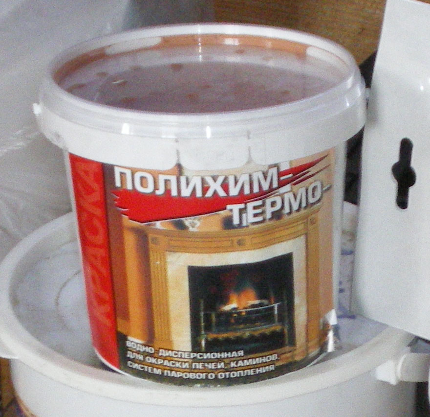

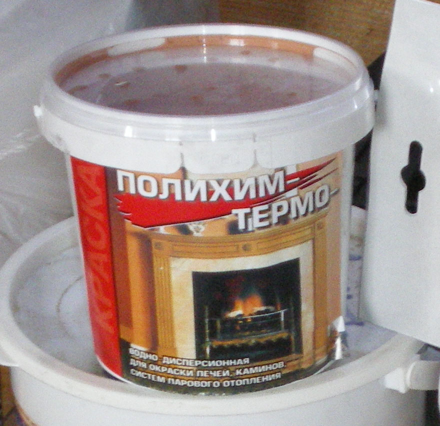

Интересует краска для печей из кирпича . Первая будет в бане , вторая в дачном доме . Здесь кроме термоксила никаких упоминаний не нашел. На видео , например вот этом http://www.youtube.com/watch?v=zf9hI-OErEg , где одна из великолепных работ Васильича , крашена как и многие другие его произведения .
У себя пока нашел только акриловый лак по камню .и кирпичу . Как он на печи ? Можно ли его заколеровать , и чем ? Подойдет ли для этого опил от камнерезного станка после распиловки кирпичей ?
СообщениеДобавлено: Пн 9 Сентябрь 2013, 12:14 Ответить с цитатойВернуться к началу
Вот такую покупал... Цвета любые...

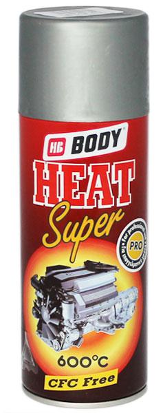

Я красил фурнитуру BODY 600 черный мат.
Чтобы не пахло в доме положил на горящий мангал стальную плиту и грел (калил) на ней.
После установки приборов и протопки запаха не было . Потом и мангал (из нержавейки) покрасил .
Не реклама но краска понравилась!

600 гр. маловато(это автомобильная краска). Для печей HI- TEMP от 850гр. и выше.
