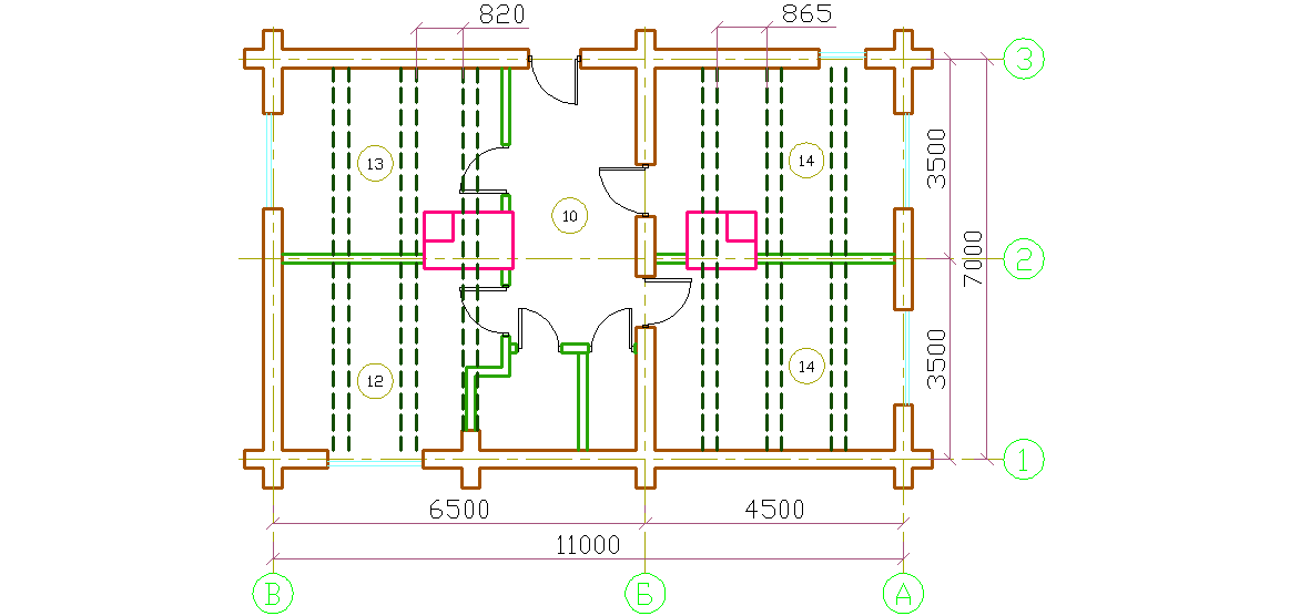

Здравствуйте. Уважаемые профи, помогите разобраться с размещением печей в доме (см. файл). Прошу совета относительно оптимизации их расположения. Предполагается отопительная печь (между комнатами по 12 и 13 м2 - возможно буду подогревать воду для радиаторов и ГВС) с загрузкой дров из коридора и отопительно-варочная печь с загрузкой из кухни (помещение вверху справа).
Сейчас закладываются балки перекрытий, поэтому необходимы размеры фундаментов печей и габариты самих печей. Буду благодарен за ссылки на фотки.
Обратите внимание на проход потолочных балок (на чертеже обозначены прерывистыми линиями). Нашел нормы, что растояние от внутренней стенки дымохода до ЗАЩИЩЕННОЙ??? балки не менее 380 мм, до незащищенной 500 мм. У меня порядка 300 мм. Как это с точки зрения пож.безопасности.
Буду признателен всем комментариям.
С уважением, Роман.

Трудно поверить, что профессионалам нечего сказать.
Сообщения: 10146
СообщениеДобавлено: Пт 30 Июль 2010, 17:18 Ответить с цитатойВернуться к началу
а что не так? все встало "ровненько"
теперь только подобрать проект печей по мощности с функционалом
а проход труб можно сделать, что и 300 мм будет "за глаза"
http://forum.stovemaster.ru/viewtopic.php?t=1452
