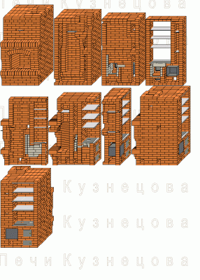

200мм труба потянет одновременную топку плиты и камина ОВИК ЗК 11? А если нет , то сколько желательно, и не будет ли перебора т.е. недостатка тяги от увеличения сечения трубы при раздельной топке.

Насколько я понял конструкцию ОВИК ЗК11, топить одновременно камин и плиту нельзя, так как в камине свободное движение газов (из топки в хайло и после дымовой задвижки сразу же в трубу дымохода), а в плите применён принцип принудительного противотока с прокачиванием дыма через множество теплообменных камер (в том числе и под топкой камина), где важна высокая степень герметичности конструкции, чтобы дым из плиты высасывался в дымоход. Или можно, но для этого придётся надёжно закрыть топку камина чугунной дверцей со стеклом (двумя дверцами со стёклами) и топить камин очень умеренно. Поддув воздуха в топку камина будет через поддувальные щели в каминной дверце.
Проблема решается просто, если параллельно установить 2 насадных дымохода, но это более дорогое решение, чем установка дверцы на окно топки камина.
Если на камин будет установлена дверца, то металлического утеплённого дымохода диаметром 200 мм (или сэндвич 200 + 260 или 270 мм) на отвод дыма из плиты и камина будет достаточно (даже с запасом) при одновременной умеренной топке камина и плиты при высоте дымохода не менее 5 м. Можно применить сэндвич из нержавейки диаметром 200 + 260 мм. Максимальный диаметр сэндвича из нержавейки 250 (1) + 310 (0,5) мм, толщина базальтового утеплителя 30 мм. В скобках указана толщина стенки трубы из нержавейки. При проходе через чердак и крышу этот сэндвич должен быть дополнительно теплоизолирован от деревянных конструкций и воспламеняющейся кровли (битумная черепица, битумный шифер, рулонное битумное покрытие).
В ОВИК ЗК11 применён канал дымохода размером 260х260 мм, что сделано с запасом для открытого камина.

rolf Игорь, вы совсем уже несете чушь.
В чём же заключается эта чушь? Если сайт www.stove.ru посвящён колпаковым печам и каминам со свободным движением газов, то это вовсе не значит, что во всех опубликованных там конструкциях эти условия обязательно соблюдается.
Я не наблюдаю в ОВИК ЗК11 «колпаковости» у камина, а также свободного движения газов у плиты (у неё принудительная тяга газов, которые падают гораздо ниже её топки и протягиваются под топкой камина, а также по куче теплообменных камер).
С уважением, Игорь Сергеевич
Из Украины

Кузнецов не проектирует печей, отходящих в конструкции от его формулы..
читайте первоисточники
печь работает при одновременной топке печи и камина

печь построена по принципу двухярусный колпак, при этом,
топка и первый (нижний) колпак объединены и составляют нижний ярус
это тот принцип на котором построены все печи Кузнецова !
других систем печей автор не проектирует ..
Всё это очень хорошо и даже очень замечательно, но где же в плите свободное движение газов? При СДГ горячие газы сами не могут опуститься ниже уровня топки плиты, чтобы попасть в каналы под топкой камина... Наблюдается конфликт между проповедуемыми принципами в конструировании и фактическим состоянием дел в ОВИК ЗК11. Хотели как лучше, а получилась принудительная тяга дыма из плиты… Да, колпаки в плите и в корпусе ОВИК ЗК11 есть (под топкой и вокруг топки камина), но газы из плиты в этих колпаках и каналах не движутся свободно, а их принудительно протягивает тяга дымохода.
Принцип проектирования (двухъярусный колпак) со свободным движением газов не совпал с фактическим режимом работы плиты в ОВИК ЗК11, что никак не мешает плите нормально работать. Very Happy
