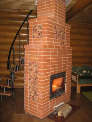

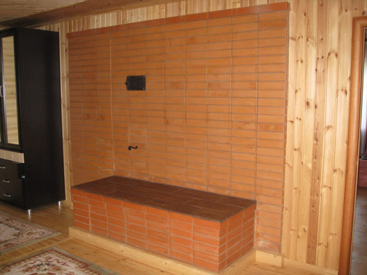

Наткнулся тут:
http://roy-pech.ru/gotovye-raboty
Кто его знает? Он действительно
без перевязки кладет, или это
отделка клинкером?
Хотя-какой нафих тут клинкер...
 Размер файла:  46.6 КБ
 Просмотров:  12365 раз(а)
 Размер файла:  21.11 КБ
 Просмотров:  12366 раз(а)
СообщениеДобавлено: Ср 8 Декабрь 2010, 15:43 Ответить с цитатойВернуться к началу
Вроде там где печь, то полностью перевязано.
Хотя уже и появляются вопросы ППБ Very Happy

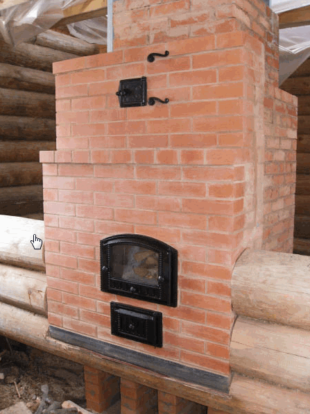

Ай молодца!
Фасад опер на нижнюю балку,
задок - на отдельный фундамент.
Shocked
Хоть ставки ставь - на какой сезон
"морда" покрошится.

СообщениеДобавлено: Ср 8 Декабрь 2010, 16:48 Ответить с цитатойВернуться к началу
скорее всего фундамент общий, спереди уголок виднеется, внизу столбики
http://roy-pech.ru/gotovye-raboty?album=1&gallery=25
Tync
Сообщения: 412
СообщениеДобавлено: Ср 8 Декабрь 2010, 18:01 Ответить с цитатойВернуться к началу
Сруб крутить начнет
по любому+осадка.
Азы - не совмещать
опору печи и сруб.

да и по перевязке кирпича
Сергей Рой писал(а):
Кладка без перевязки имеет оригинальный внешний вид а прочностные характеристики обеспечивает оригинальная связка внутри кладки
вот так
повидимому, так же патентованная

Я думаю, можно делать фальш-швы на каждом кирпиче. Тогда при полном соблюдении правил перевязки кирпичей, внешне печь будет выглядеть так, как будто сделана без перевязки.
Дмитрий1980
Зарегистрирован: Пт 13 Ноябрь 2009, 09:05
Сообщения: 90
Регион: МО
СообщениеДобавлено: Вс 19 Декабрь 2010, 09:53 Ответить с цитатойВернуться к началу
stas, вот так?
stas
Сообщения: 916
СообщениеДобавлено: Вс 19 Декабрь 2010, 11:25 Ответить с цитатойВернуться к началу
Дмитрий 1980, нет, я имел в виду другое: вертикальный фальш-шов пропиливается болгаркой на лицевой стороне посередине кирпича глубиной не более 7 мм., печь внешне получается сложенной из кирпичиков размером 12,5х6,5 см. При этом соблюдается полная перевязка, а внешне выглядит как будто без перевязки.
