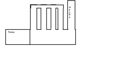

Знаю как сделать экономичную печь с высокой теплоотдачей. Если кому интересно конечно....
Говорю сразу, рисовать красивые картинки я не умею, поэтому объясню как смогу. Для очень умных теоретиков говорю сразу- спорить я не буду. Будите приставать с глупыми советами тему закрываю. Кому интересно постараюсь разжевать всё подробно.

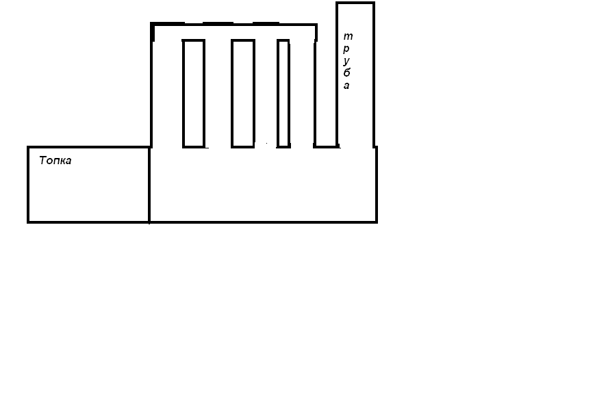

Общая схема такая как на рисунке
Как изобразить топку пока не придумал

Особенности:
1) ширина топки 2,5 ширины кирпича
2) высота - 5 рядов
3) нижний уровень перегородок колодцев не должен быть ниже верхнего уровня топки
4) выход в 1 колодец из топки : ширина = ширине карпича
высота 5 рядов
5) поддувала нет

Конструкция получается очень гибкая, можно спроектировать практически на любом свободном месте, с любым количеством колодцев, с выходом трубы практически где угодно. Греет очень хорошо, даже если топить веточками (тонкими) прогревают практически всё за 1час топки (вариант из 3 колодцев).
Дверку конечно лучше с поджимным винтом.
Короче спрашивайте кому интересно, модель действующая.

Давайте для начала определимся с терминами. Что такое ширина кирпича?
Ширина топки 2,5 ширины кирпича — это 30 см (+ швы раствора) или 62 см (+ швы раствора)? А как перекрывается топка при ширине 62 см при высоте 5 рядов? 5 рядов кладки топки — это высота внутри или снаружи?
А какая длина топки?
А дымовая задвижка есть?
Почему нет колосника и поддувальной дверцы? Высота потолка в помещении ограничивает высоту печи в 10 рядов кладки, то есть в 70-75 см?
Если честно вопросы ожидал немного другие. Но если уж это проблема тогда давайте определимся Smile
Вы какие кирпичи ложите? Лично я беру его в магазине называется печной кирпич, цветом красный, и на сколько я видел он имеет Ш.Д.В. только в единственном числе и примерно одного размера. Лично никогда не задавался ползать с рулеткой для того чтобы узнать "сколько это в граммах" Но судя по предлагаемым ответам это около 30 см.
Извиняюсь что пропустил, это 3 длинны кирпича. Можно конечно и больше разницы в данном вопросе нет, но смысл? Если дрова всё равно горят ближе к дверке? Запихивать метровые дрова? лично мне 40 см самое то, хотите больше делайте больше, я не возражаю.
Есть можно конечно и без неё при таких дверках но мне так комфортней регулировать процесс горения.
Отказался давно опять же по причине экономии дров, ни разу не пожалел.
можно перефразирую?
"А это внутри или снаружи?" высота от чего? от пола? от дна топки? От перекрытия топки?
Не отвечаю по причине что ни когда не задавался такой целью. Хотя чисто технически наверно сделал бы как свод у русской печки. Ну есть ещё варианты с армированием железом но поскольку вопрос не к данной конструкции предпочту помолчать.

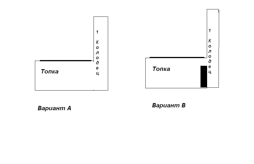

Сейчас я попробую нарисовать топки с основными ошибками.

Вот на рисунках два вида топок переходящих в вертикальные колодцы. Вариант А один из самых неудачных которые только можно придумать. Допустим сводом топки является варочная плита, так вот при таком варианте её разогреть надо ещё постараться, температура категорически отказывается подниматься , короче не дай бог самим такое сделать.
Вариант В.... чуть лучше температура держится более устойчиво, но колодцы прогреваются медленно.
Теперь несколько вопросов для самообразования
1) Угарный газ при равных температурах тяжелее или легче воздуха?
2) Как работает автомобильный газогенератор (или Газген)?
Жевать это смысла не вижу кому интересно найдёте в инете....
Так вот если вы ответили на первые два появились вытикающие
1) Какой газ будет первым выветриваться из топки если проход в первый колодец ограничен горизантальной щелью в самом верху топки?
Как на варианте В, вариат А не учитываем по причине полного убожества.
2)Если нашу печку дополнить поддувалом и колосником, чем это отличается от газогенератора для авто?
Если у нас горючая газовая смесь попадает в двигатель и сгорая там совершает полезную работу (не забывайте про сжатие-повышение температуры, и принудительный поджиг смеси), то при попадании такого же не сгоревшего газа в колодцы и естественном падении температуры мы его просто выбрасываем на улицу.
Ну это всё лирика, а вот итог.- выход горячих газов из топки должен происходить через ВЕРТАКАЛЬНУЮ ЩЕЛЬ, в моём случае это щель равна высоте топки и шириной равняется ширине кирпича.
А теперь дружно посмотрите на проекты печей которые вам предлагают и вы поймёте, как минимум не учитывая оптимального горения только в топке, не говоря уже об эффективном отборе тепла.
Лекцию закончил. Рисунок ниже.
 Размер файла:  16.33 КБ
 Просмотров:  1643 раз(а)

О ширине топки.....
рисовать не вижу смысла, вроде всё должно быть и так понятно.
Дно топки я выкладываю из 6 кирпичей, то есть по факту получается 3*2 (3 ширина, 2 длинна) к одному краю прислоняется кирпичи поставленные на ребро.
Теперь о сути, как не странно но устойчивость горения дров очень зависит от поперечного сечения топки, то есть чем шире топка тем больше нужно дров.
Что странно дров вроде сгорает больше а тепла почему то не прибывает, что то умное по этому поводу сказать не могу, это только мои наблюдения.
Так вот когда я уменьшил ширину топки с 3 кирпичей до 2,5 расход дров за год упал на 1 кубометр дров, то есть сократился расход топлива на 20% без понижения температуры в квартире.
Пробовали ещё уменьшить..... что сказать.... горит конечно хорошо, а вот греть стала заметно хуже.
Причин, сразу говорю, не знаю, и комментировать данный факт не буду. Кому интересно домысливайте сами.
