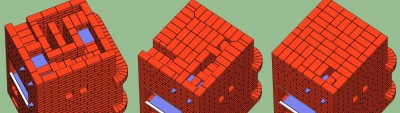

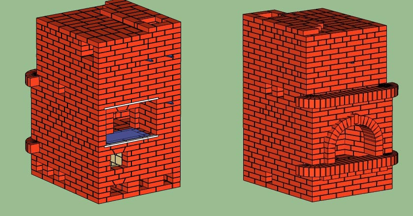

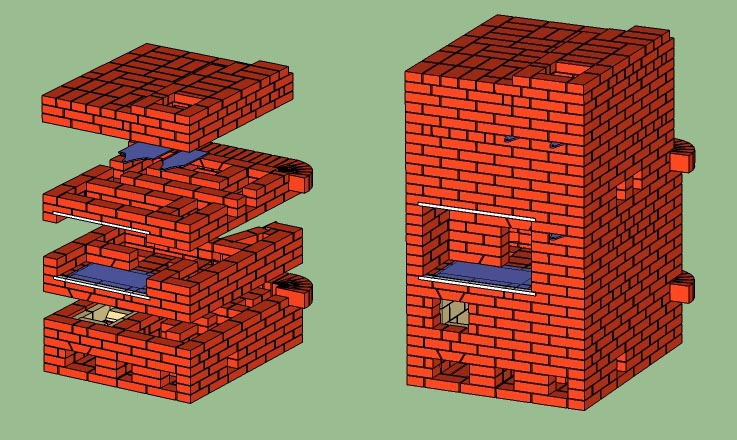

Здравствуйте.
Захотелось обзавестись печкой. Smile
Начало, так сказать, по ссылке http://www.forum.stovemaster.ru/viewtopic.php?t=3863 в разделе форума "выбор печи".
Так как выбор пал на РТИК да ещё и с задним камином, то решил попробовать восстановить порядовку отталкиваясь от информации на сайте. Пытался "нарисовать" РТИК ЗК2. Но в итоге, мне кажется, получилась вариация на эту тему ;) --- печь РТИК ЗК (расположении плиты и топки как у ЗК2 и ЗК3); размер 6х5 кирпичей.
Порядовки делал в SketchUp.
Будет ли представленная печь работать?
Что надо бы исправить? Может какие-то ошибки, недочёты?
Спасибо.
ps: дверцы пока не поставил -- так что на схеме просто дырки ;)
pps: трубу уводил в край чтобы как можно ближе приблизиться к старой трубе, но до неё всё-равно остаётся около 1 м (или чуть более)... Может попробовать дотянуть до неё и посмотреть как конструкция будет вести себя эту зиму?
а я пока пошёл закладывать фундамент Smile

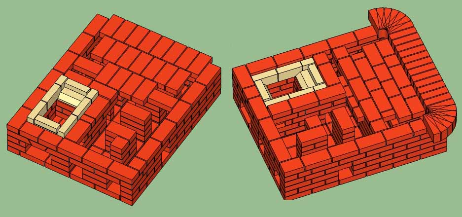

Видимо, далеко не многие пользуются скетчапом, чтобы поглядеть по слоям/рядам.
Попробую задать вопросы поконкретней с фотками порядовок. Пожалуйста, растолкуйте.

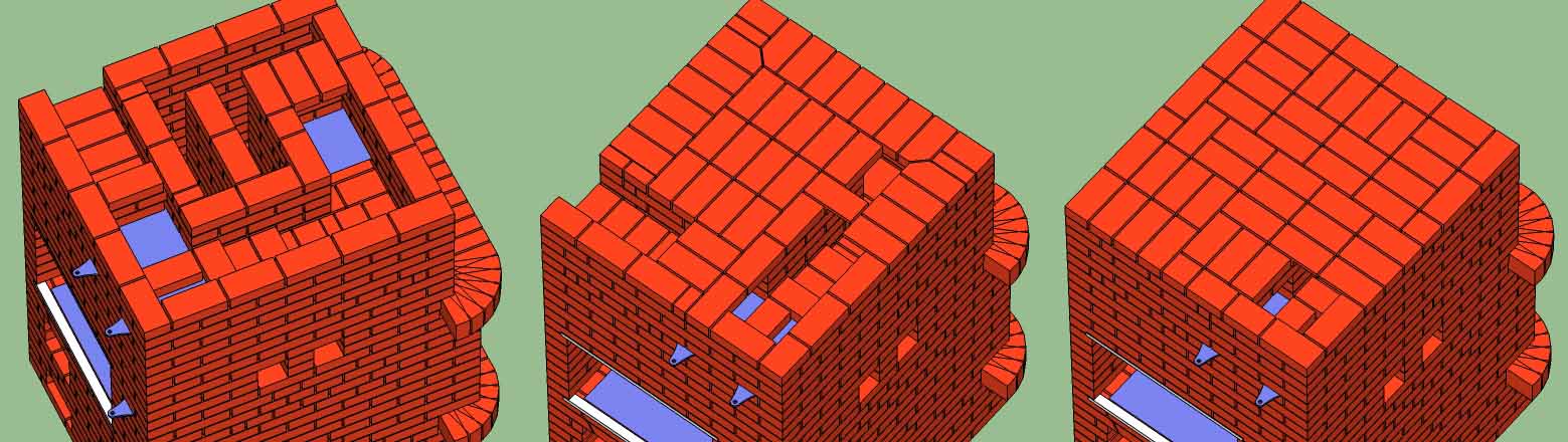

1. Ряд 05 -- фото: rtik_zk__v01__rs01do05_06.jpg
Имеет ли смысл подрезать кирпичи до 3/4 на "каминном поде" (третий ряд "пода", касающийся кирпичей топливника)?

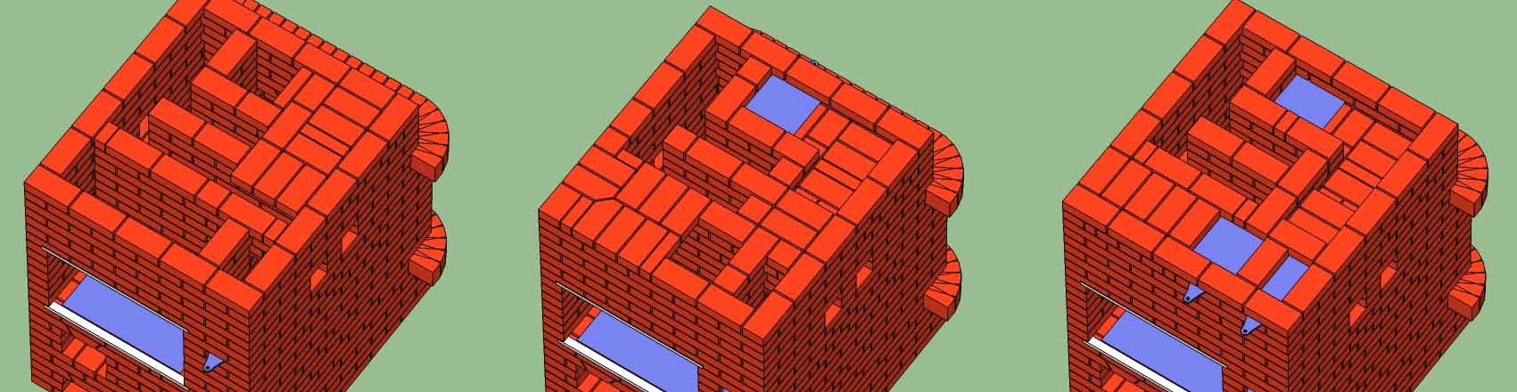

2. Посмотрите, пожалуйста, вывод камина на трубу -- ряды с 25 -- фото rtik_zk__v01__rs01do25_26_27.jpg
бедет ли это работать? Или же лучше сдвигать трубу на середину той стороны печи ближе к камину и плюнуть на старую трубу выведя новую?
3. Нормален ли объём топливника для данной печи? Не слишком ли большой теплосъём закладывается (учитывая и размеры второго колпака)?
Спасибо.

1. ???
2. Если позволяют средства, то трубу камина делвть свою, отдельно от печи (если есть техническая возможность).
3. Объём топки 500мм полагаю достаточен.
Михаил Немов
Сообщения: 291
Регион: Москва Зеленоград
СообщениеДобавлено: Сб 25 Сентябрь 2010, 23:03 Ответить с цитатойВернуться к началу
1 подрезать,ибо если где и должно торчать-то точно не в колпаках Smile
2 объединяющая камера может и усилить тягу камина,при правильном её устройстве,в статьях И.В.Кузнецова есть про это.
