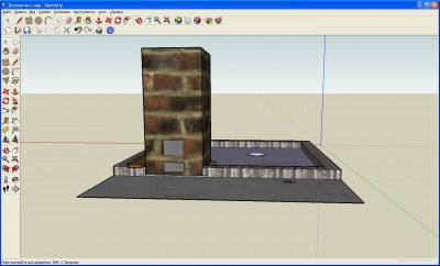

Вот наваял, я правильно понимаю принцип, печку начинаем от земли, потом на фундамент стелим пол, оставлям щели по периметру, возле печки.
1.Насколько "прятать" поддувало под пол? на три ряда?
2.Можно в фундаменте делать продушины, открывать и сушить периодически...
3.Получается что будет ступенька в предбаннике.....
художество моё не прилипло??в Скетчупе рисовал((((

Зачем поддувало прятать под пол? А как золу убирать? Проще просто из поддувала вывести металлическую трубу в подполье, а топить при закрытой поддувальной дверке.

Да зола будет выгребаться...вот только надо ступеньку делать... а может даже и нормально как крылечко будет..

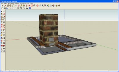

вот на счёт ступеньки..ну а больше мне на ум неидёт ничего, вплане как сделать поддувало ниже пола(чтоб теплый был)..
конечно сдесь всё на скорую руку, схематично, главное сам принцип.
будет пол тёплым?? и правильно ли я планирую??

1. Пол в топочной не обижай,- он тоже должен бить вентилируемый. т.е. с зазорами по периметру, и под лагами тоже.
2. Во всей бане пол стелить с зазорами по ВСЕМУ периметру, поэтому концы досок не должны опираться на фундамент бани. Доски пола на лаги, а лаги на столбики (стойки). И обязательно между лагами и грунтом оставлять зазор см. 15 мин.
3.Поддувало еще выполняет одну роль: - вентиляция всей бани (высасывает влажный, застоявшийся воздух с запахами). Поэтому в фундамент, рядом с печью, с обоих сторон, вмонтируй по трубе диам. 100-120 мм., и будет вытягивать воздух из помывочной и парилки в период пока топишь печь. А закрывать их пробкой или нет при помывке- сам увидишь.
4.Не тормози свою мысль, а развивай ее дальше:- на сайтах где-то видел что в районах Севера особо почитается баня с 3-мя уровнями пола! Ладно бы только пола, но и еще и порогов дверей и потолка!
P.S. Чтоб стенки бани не гнили от влаги изнутри- не прислоняй (ни прибивай) ни полати, ни скамейки к стенам! Всё это должно стоять самостоятельно и устойчиво.
Удачи Вам!

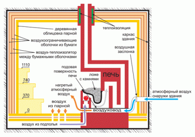

Вот вам примерное возможное решение забора воздуха из подполья.

На воздушном канале из подполья нужно ставить задвижку или заслонку, чтобы иметь возможность регулировать интенсивность горения дров и переключаться на забор воздуха из помещения, в котором установлена печь.
