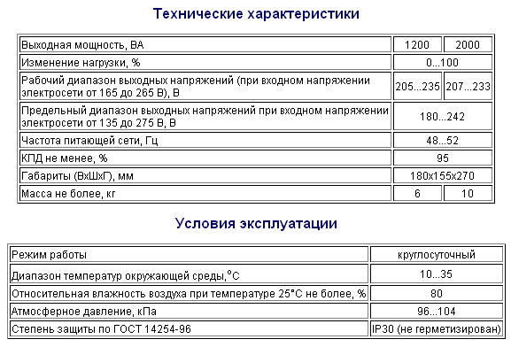

СообщениеДобавлено: Сб 4 Сентябрь 2010, 13:09 Ответить с цитатойВернуться к началу
Автотрансформатор (нормализатор) очень серьёзно помогает в работе при пониженном напряжении до 150 В и даже до 135 В в сети. Сам пользуюсь вот таким (он на реле):
Стабилизатор напряжения Штиль R1200
Стабилизатор напряжения Штиль R1200, R2000
Стабилизаторы напряжения Штиль R1200, R2000 предназначены для электропитания различной бытовой техники, такой, как холодильники, телевизоры, газовые котлы, насосы, и т.п., других устройств, мощность потребления которых не превышает 1200ВА, 2000ВА.
Конструктивные особенности
• стабилизатор напряжения выполнен в металлическом корпусе;
• подключение стабилизатора к электросети осуществляется при помощи EURO вилки;
• подключение нагрузки осуществляется при помощи EURO розетки, расположенной на задней панели корпуса стабилизатора.
Функциональные особенности
• микропроцессорная система управления;
• автоматическое отключение нагрузки при превышении предельных значений входного напряжения;
• автоматическое подключение нагрузки при восстановлении входного напряжения в пределах рабочего диапазона;
• автоматическое отключение нагрузки при превышении допустимой мощности;
индикация режимов работы стабилизатора;
• сохранение рабочего состояния при коротких по времени перегрузках.
С уважением, Игорь Сергеевич
Из Украины
 Размер файла:  8.76 КБ
 Просмотров:  19306 раз(а)
