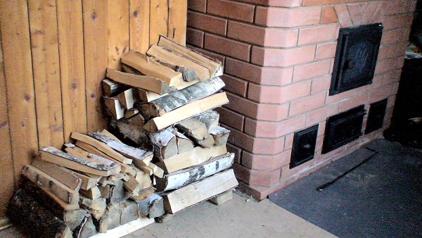

Самым важным условием в эксплуатации печи - применяемое топливо, а точнее сказать влажность самой древесины, в частности, березовых поленьев.
Средневзвешенная влажность вылежанной на открытом воздухе в течение года древесины -18-20%, что вполне достаточно для оптимального использования.
Однако, рекомендация:
суточную дозу испольуемой древесины для топки печи всегда держать в помещение
слева заканчивается, начинаем правую - на место левой новую порцию

А где же противопожарная разделка? Аль вагонка из мрамора?
если не касаться темы, то печь стоит в проеме без ПП разделок, но .. с отступками (боковое фото искажает ситуацию)
сделано для равномерного прогрева массива печи, поскольку данная печь топиться уже месяц и находиться на испытаниях, снятие показаний в работе при разных конструктивных особенностях
а по теме - потребитель всегда наровит засунуть в печь дрова, только что принесенные с улицы, еще и со снегом и льдом (зимой)
Валера, кладка печи всего пока 5 ..месяцев Smile

А как крепятся кирпичи в таком замке над топочной дверкой? Просто на раствор?

Да, просто на раствор. Это вроде как свод получается, кирпичи тоже идут в распор иникуда не проваливаются. Похожим способом даже оконные перемычки делали раньше.

Хотим сделать такое перекрытие над финской дверкой SVT450 вместо подкладывания лещатки. Можно задать еще пару вопросов.
1. Кирпичи надо сделать клиновидной формы, т.е. сверху шире, а снизу уже, или ставить прямые под углом?
2. Под каким углом лучше ставить, 30 или 45 градусов?
3. Верхний кляммер, я так понимаю, уже не поставить будет. Можно ли его разрезать, согнуть углом под 90 градусов, прикрутить винтами к вертикальным стенкам рамки и другим концом замуровать в последний, не доходящий до верхнего края рамки, горизонтальный шов. Т.е. сделать как бы Г-образный кляммер.
4. Нижний кляммер, раз лещатки не будет под дверкой, можно привинтить к низу рамки и вместе с рамкой поставить на шнур 8 мм? Или шнур должен в этом случае быть потоньше. Горизонтальные швы стараемся делать 5 мм.
