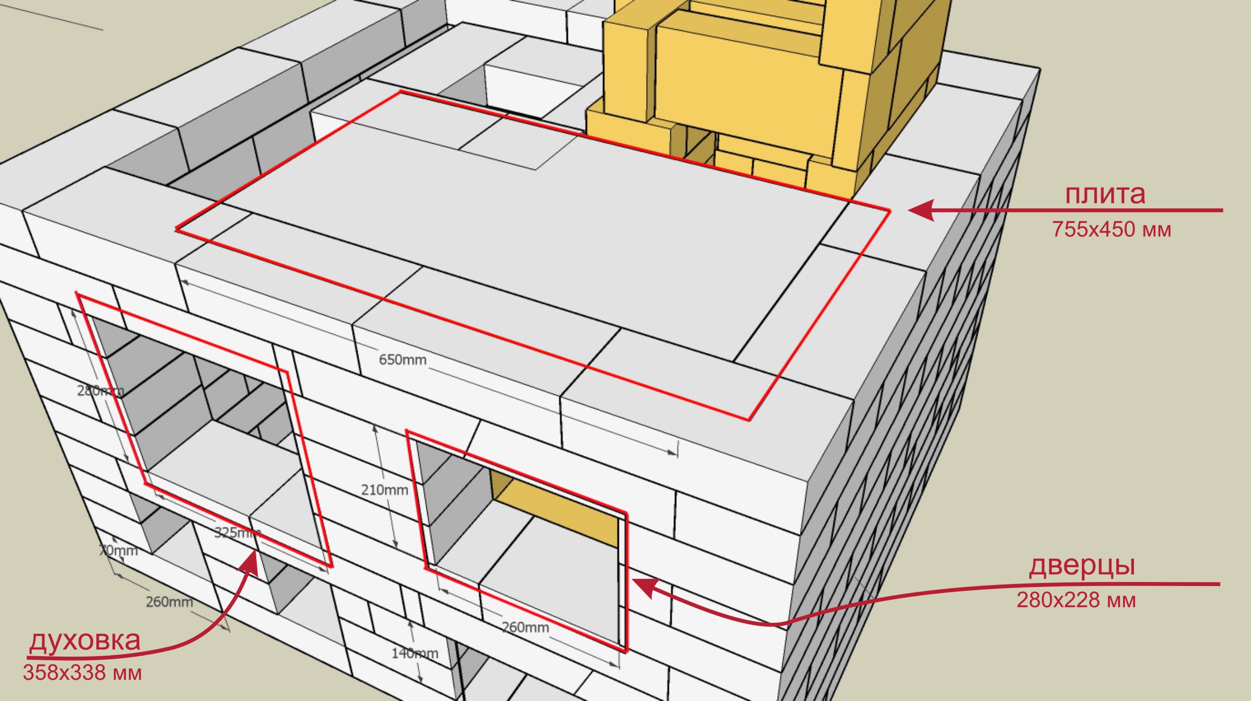

На рисунке черным цветом указаны "стандартные" (для ОВИК2) размеры "мест" для литья. Красным цветом размеры литья имеющегося в наличии. Можно ли настолько увеличивать посадочные места для "нестандартного" печного литья?

Нет такого понятие стандартных мест !!! Есть разное литье под разные нужды применяемые в печах с своими размерами . Люди часто ставят прочистные дверки на подувало или дверки для Хк как топочные и т.д. Надо понимать если брать топочную на пять рядов кладки то настил выскакивает 12-13 ряду но не как не 11 как по книжкам . Часто подувальную дверку задирают очень высоко 3-4 ряд это ведет к заужению топки народ пытается компенсировать ставя топочную под 3 ряда все это приходит к трещинам в настиле и не догорание топлива полностью. Поэтому в вашем варианте ничего критичного не вижу но от чего бы ушел 1) перекрытие над дверками в расклин либо балка 2) защита в топке нержой 3) поднял плиту 12-13 ряду 4) настил в запил в кирпича на вату с зазорами 5 мм 4) футеровка духовки на ребро шамотом ( занимает много места полезного приводит к трещинам греется для готовки пищи хреново однобока не поймать температуру сушить грибы и носки самое то) Что за конструктив такой за плитой шамот ???? типа католизатор что ли в ОВИКЕ!!!!!!!!!!! Twisted Evil

Спасибо. Шамот "над топкой" - да, это катализатор.
Вы посоветовали увеличить на кирпич высоту (для духовки) - вариант! А не повлечет ли это за собой другие проблемы (ухудшение КПД например)?
А если не увеличивать высоту? Высота имеющейся духовки больше проектной на 68 мм (почти на кирпич). Меня смущает уменьшать перемычки сверху и снизу (или только сверху). Это наверно вообще не вариант?!
Нет.
