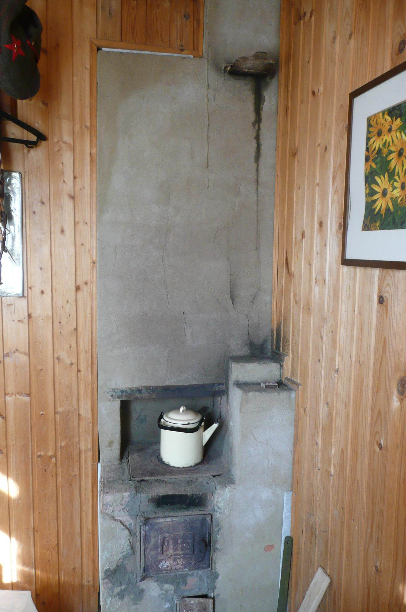

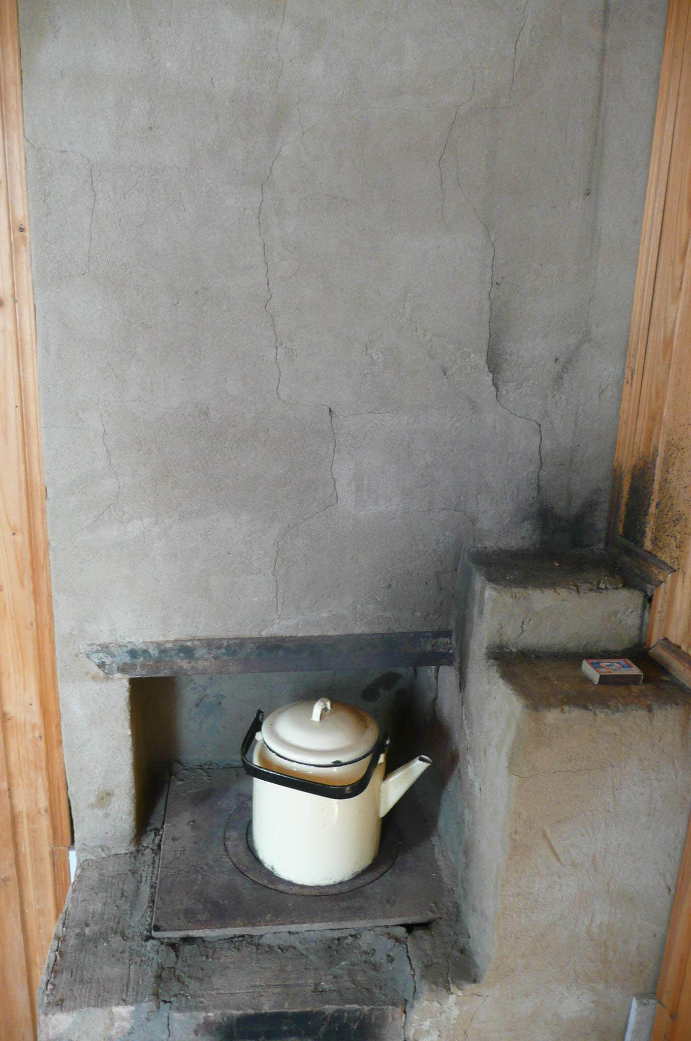

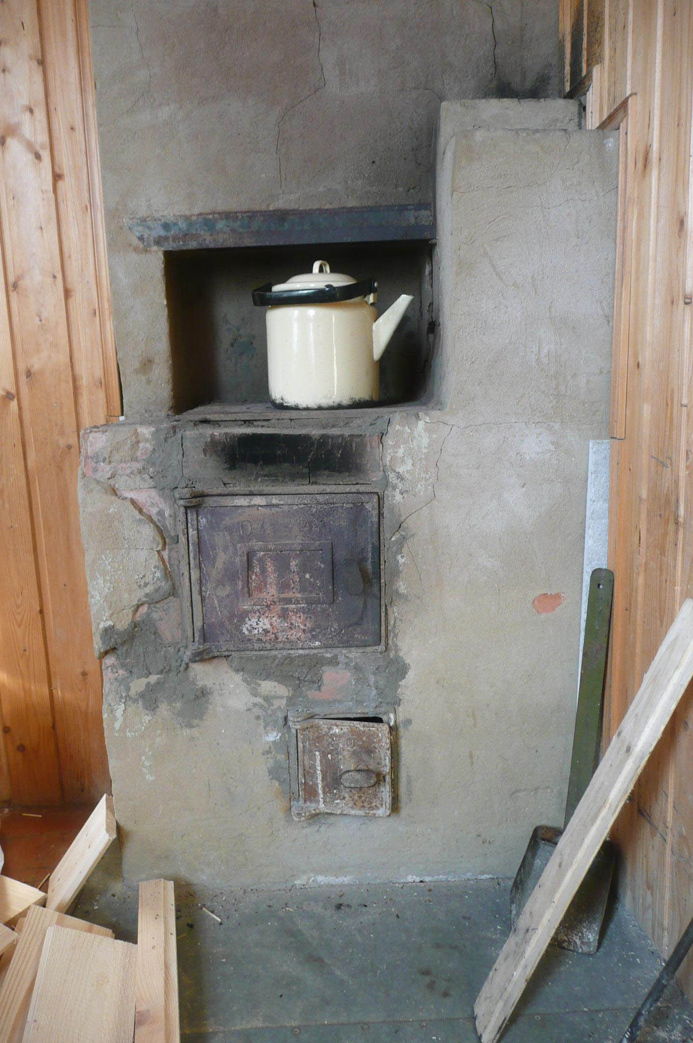

Ситуатция в фотографиях... помогите кто может...

не вижу смысла вкладывать деньги

чтоб не было мучительно больно за беспечно потраченные деньги и время
кроме самой печи еще бы и ППБ заняться, а это "подвинуть стены"

Ну да .. у профессионалов всегда простой ответ --разрушить и построить новое...
А я хочу положить на нее керамогранит. Может сделать дверцы для прочистки, и все... Сколько простоит столько простоит.. Confused

Что за лепила это делал?Это печкой назвать трудно,а тем более вкладывать в нее еще.Совет- переложите,последствия разные бывают.

ДА лепила ,но после того, как он разобрал пред идущую печь (еще более худшую) и попросил на водку.. что оставалось... только не давать водки.. А печка про работала 8 лет в тяжких условиях прогрева(редкого) зимой. И сейчас топится. А на переложить надо понять сколько будет стоить работа, где взять откуда привезти хороший кирпич. Эта печь из кирпича пред идущей. Laughing
Теперь вопрос за не большие деньги облагородить эту (цена)? Или переложить (цена)?

Что-то глина подозрительно серая, уж не цемент ли использовался при кладке?
Если цемент, то переделывать без вопросов, а так если только сделать косметический ремонт, то проще плиткой все обложить. Но чтобы избавиться от потеков сажи из трубы, то скорее всего без переделки печи не получится избавиться.

Белая глина с песком (по моему). Подтеки... просто сдуло дефлектор и дождь заливало в трубу и текло уже с задвижки..

Ещё совет: Если "печник" просит водку или на водку - посылай сразу куда подальше.От таких дома то и горят и ничего с них не возьмешь.
