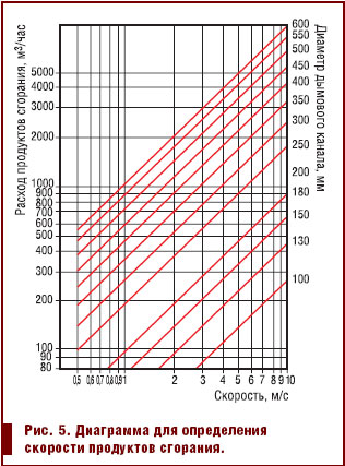

У меня вопрос касательно сечения дымовой трубы. От каких параметров печи он зависит?
kalimusk
Сообщения: 65
Регион: Ижевск
СообщениеДобавлено: Пт 26 Март 2010, 15:17 Ответить с цитатойВернуться к началу
Николай Бондаренко писал(а):
У меня подобный вопрос касательно сечения дымовой трубы. От каких параметров печи он зависит?
Для определения сечения печной трубы делается ее аэродинамический расчет. Учитываются шероховатость стенок, местные гидравлические сопротивления зонта, выхода газов из трубы в атмосферу, местные сопротивления, сопротивление трения, температура газа в трубе, скорость газов и т.д. В итоге получается параметр- величина самотяги трубы (разность давлений). Мне однажды пришлось считать самотягу асбоцементной трубы, которая уже была вмурована в кирпичную стену коттеджа.
По простому- определяют сечение по графикам (для каминов), есть грубые оценочные формулы.
СообщениеДобавлено: Сб 3 Апрель 2010, 19:24 Ответить с цитатойВернуться к началу
один из графиков
 Размер файла:  53.95 КБ
 Просмотров:  5290 раз(а)
СообщениеДобавлено: Пн 18 Октябрь 2010, 00:18 Ответить с цитатойВернуться к началу
Думаю что для оценочного расчета бытовой печи не обязательно выходить на такие серьезные расчеты. Вполне достаточно сделать прикидочный, ведь даже ГОСТ этого не проводит, а дает рекомендации по сечению в зависимости от мощности/теплоотдачи очага.
Для проведения такого расчета вполне достаточно знать: мощность/теплоотдачу печи, т.б.
количество сжигаемого топлива в час, а остальные параметры уже предопределены:
температура газа на входе в трубе - 150-200*С (зависит от очага)
скорость в дымовой трубе - не менее 2 м/с (зависит от очага)
высота дымовой трубы - не менее 5 метров от колосника
естественный напор на 1 метр не менее 4 Па (0.4 ммН2О)
и не обязательно столько учитывать из вами наговоренного для вычисления
самотяги, ведь это всего навсего разность плотностей воздуха и дымового газа на высоту трубы
самотяга=высота трубы*(плотность воздуха-плотность ДГ)
тем более все эти параметры уже предопределены выше
Вот и ответ на ваш вопрос:
от чего зависит сечение дымовой трубы?
-от количества сжигаемого топлива в час.
Предположим, что количество сжигаемого топлива нам известно (это расчет для другой темы), тогда:
объем ДГ на входе в ДТ при определенной температуре Т
зная скорость W, с которой ДГ должны двигаться в трубе можем расчитать площадь F сечения ДТ
исходя из формулы определения площади круга можем посчитать диаметр d круглой ДТ
пример
предположим, что на колосниковой решетке топливника сжигаем 10 кг дров с 25% влажностью, тогда
V- объем газов при нормальных условиях с учетом коэфициента избытка воздуха, необходимых для горения =10 м3/кг (см. табл.10 в гост2127)
Т -температура на входе в ДТ =150*С
(1+150/273)=1,55
Vг=(10*10*1,55)/3600=0,043 м3/с
при скорости 2 м/с диаметр трубы получаем
d2=(4*0,043)/3,14*2=0,027 сл.
d=0,165 м=165 мм
