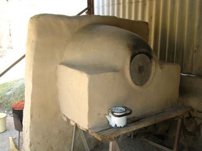

Расположение топки тандыра колеблется от вертикального до горизонтального уровня. Причем горизонтально расположенная топка, не что иное как РП. Что именно надо?

Тандыр отличается от Русской печи лишь формой топливника -яйцеобразная либо кувшинообразная.
Это относится к горизонтальным тандырам. И нет дымосборника и трубы. Вертикальный тандыр -это тоже яйцо только на "попе" то бишь вертикально.

А.И., мне тут новую технологию изготовления тандыра подсказали:
- ну там глина-млина, волос-молос кобылици-мобылицы... это всё как обычно! Фишка в том, что надо либо его закопать, если имеется сухой почва, либо поставить его на постамент, поместив его в ящик заполненный к.-л. утеплителем!
Владимир, я старался как мог, отвечая на Ваши вопросы! Razz
СообщениеДобавлено: Пт 5 Март 2010, 07:23 Ответить с цитатойВернуться к началу
В земле трындыр, считается для пожилых людей.
На пьедестале, когда, не видел в ящиках, по крайней мере у них, там, массивные глинобитные стенки - как правило.

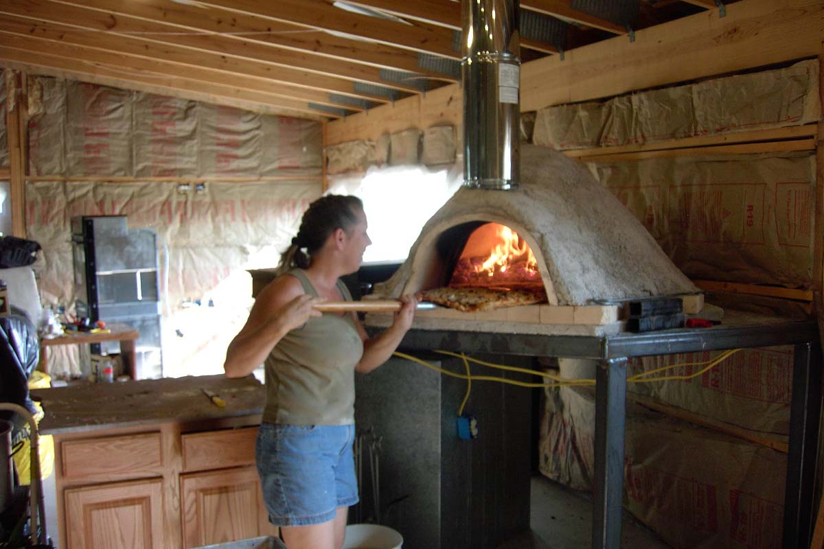

Вот и у меня уже зреет в голове очередная задумка. Поделюсь. См.на фото. Вкусно, правда?

Смотрю, на горизонтальный тандыр настраиваемся? Очень будет интересно посмотреть!

Но это только в планах, в голове. Закончу Рамфорда у вот уж потом ..... Ну согласитесь интересная, сочная, эстетичная вещь, прям не налюбуюсь. Я уж собираю инфу по тандыру, вот еще.

Мне тоже предстоит строительство тандыра, но классического(?) - вертикального. Не могу убедить заказчика модернезировать данный девайс - организовать дымоотвод, подачу воздуха, уйти от стандартной формы. Но надежд не оставляю Confused

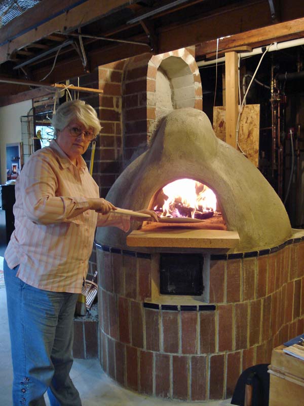

Вот "осовремененый" и "европоадаптированный" вариант

И вот чем он принципиально в таком виде от РП отличается?
Названием отличается. Теперь стало модно названия применять непривычные: барбекю, тандыр. А по сути русская печь или дворовой очаг.
Анатолий
Сообщения: 319
СообщениеДобавлено: Сб 2 Октябрь 2010, 19:20 Ответить с цитатойВернуться к началу
Не совсем согласен.
Скорее на снимке так называемая "помпейская печь", топливник которой имеет форму купола. У тандыра же топливник яйцеобразный чаще всего, даже в наклонном и горизонтальном вариантах. У РП же топливник в идеале бочкообразный с вертикальной задней стенкой.
Возможно все, что вообразимо.
+7-922-711-96-89
Валерий Петров
Сообщения: 1085
Регион: Россия
СообщениеДобавлено: Сб 2 Октябрь 2010, 21:44 Ответить с цитатойВернуться к началу
Но отличия-то минимальны!!!! Форма камеры сгорания и пожалуй все.
А вот совпадения:
1) Подовое сжигание топлива.
2) подача воздуха и удаление дыма - через хайло встречными потоками в отрицательной обратной связью.
3) Горение не требует наличия трубы и тяги. В РП труба - это по сути камин, в котором не костер развели, а положили в него топливник, тандыр так сказать.
4) Камера сгорания представляет собой колпак.
+7 911 090-08-96 (МТС СПб)
Анатолий
Сообщения: 319
СообщениеДобавлено: Сб 2 Октябрь 2010, 22:15 Ответить с цитатойВернуться к началу
Валерий, от формы этого самого колпака зависит эффективность печи. Самая высокая - у помпейской, самая низкая - у вертикального (классического) тандыра. Кроме того, попробуйте что-нибудь приготовить в горящем вертикальном тандыре Радость , а в РП и помпейской - легко Razz . Да и ещё отличия можно найти. Ну, скажем, по функциональности РП и помпейская тоже отличаются: помпейская только для приготовления блюд, РП же строили так же и для отопления. О подовом горении тоже так однозначно я бы говорить не стал: в классическом тандыре предусмотрен приток воздуха. Просто последнее время строят чисто подовые тандыры, а ведь моделей тандыров довольно много, в том числе и вертикальные с трубой есть.

Валерий Петров
Сообщения: 1085
Регион: Россия
СообщениеДобавлено: Сб 2 Октябрь 2010, 23:13 Ответить с цитатойВернуться к началу
Анатолий, эффективность у них может быть разной, несомненно, и причем еще в разных функциях, смею заметить. Мое высказывание относилось к последним трем фотографиям.
ОН! т.е.
Т.е. речь шла о классическом горизонтальном тандыре и его современном варианте, а так же их аналогах - печь для пиццы к примеру.
РП печь несравненно массивнее, и предназначена не только для приготовления пищи но и для многих других функций. Тандыр же - по большей части вещь однофункциональная, а мой взгляд. Отапливаться им не очень удобно. Smile Но я говорил о них, как о конструкции печей - это не горн и не плита, и не каменка. Smile Общего у них гораздо больше!
По поводу подачи воздуха в тандыр - это скорее всего уже модернизация, как я понимаю. Я не нашел точной истории появления тандыров, но мои умозаключения выстроили такую логическую цепочку - большой кувшин, а может даже черепок от него, накрыли им костер, а он нагрелся... ну вот как-то так. (Это только один и вариантов его появления, который приходит мне в голову), а потом пошли различные усовершенствования. В том числе и колосники и воздух. Печь - же - это куча разогретых камней вокруг костра, как теплоаккумулятор. ну а потом и над костром и потом уже скрепленных между собой и с трубой.
