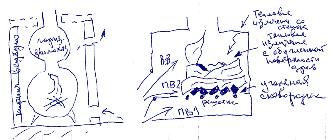

Сообщения: 6499
СообщениеДобавлено: Вс 20 Июль 2025, 14:46 Ответить с цитатойВернуться к началу
ВалВас писал(а):
Печушка стоит на полу, и от неё идёт металлическая труба в потолок. Думаю пропилить в трубе продольные щели, вставить в них пластины-теплоотводы и обварить (чтобы внутри были металлические перекрестия, снаружи - торчали пластины. Вокруг этой трубы с торчащими пластинами построить короб в полкирпича, а внутри засыпать песком.
Мне кажется, у Вас труба и так слишком холодная. Поржавеет ведь оголовок.
Трубу утеплять надо. Потому, что горизонтальный дымооборот избыточен для режима тления.
И к тому же, как трубу можно будет чистить при наличии врезок?
ВалВас писал(а):
Думал над тем, как можно аккумулировать лишнее тепло.
Наверно, надо просто по-житейски обложить ее кирпичем насухо.
Если нет необходимости в теплоемкости печи для продолжительного отопления или нужно экономить дрова, то лучше уменьшить мощность буржуйки.
*Мощность определяется скоростью горения дров, то есть скоростью пиролиза древесины внутри поленьев, то есть мощностью внешнего нагрева поленьев.
Поленья греются (1) от углей на решетке, (2) от тепла горящих соседних поленьев (пламенами и излучением с обугленных поверхностей), (3) от горения собственного обугленного слоя и (4) от тепла со стенок топки.
В первую очередь закрываем поддувало или на решетку кладем пластину (ограничиваем ПВ1). Во-вторых, предотвращаем поток воздуха по поду под дрова (ограничиваем ПВ2). ВВ тоже ограничиваем (как Вы и делаете при переходе к режиму Буллерьяна). К тому же, при широкой трубе создаются высокие разрежения в топке. Поэтому для предотвращения острых направленных струй воздуха нужна задвижка на трубе.
При этом надо максимально греть потолок как низких плоских декоративных топках (что у Вас тоже есть, как я понял). Тогда дымный режим Буллерьяна переходит в бездымный режим "красивого холодного горения (переход от желтых факелов-пламен пирогазов в воздухе к голубоватым облакам-всполохам смесей пирогазов с воздухом). Вместо этого режима объемного горения можно перейти к локальному пламенному горению дров (как в котлах Стропува).

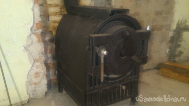

СообщениеДобавлено: Чт 24 Июль 2025, 13:17 Ответить с цитатойВернуться к началу
Печка самодельная. Сгорание без колосника. В нижнюю камеру воздух подпётся спереди, отклоняясь шторкой вниз. В верхнюю камеру воздух подаётся через ввареный внутри топки воздуховод, предварительно нагреваясь. Пиролизное горение, если полностью перекрыть нижний воздух и открыть верхний, начинается только при условии, что печка раскалена и дрова лежат на слое жара. Тогда, закрыв нижний, слышу как всё затухает, а, открыв подачу вверху горячего, богатого кислородом воздуха, слышу, как начинается гудение "газового факела". Даже сверху вварил пластины, погружённые в камеру и выведенные наружу (прикрыты продольной решёткой), так как без них, верх, где сгорают пиролизные газы, раскалялся до жёлтого.
Вот как она выглядит
