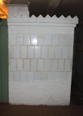

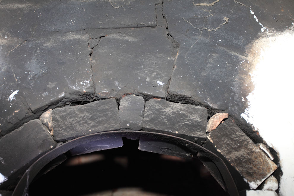

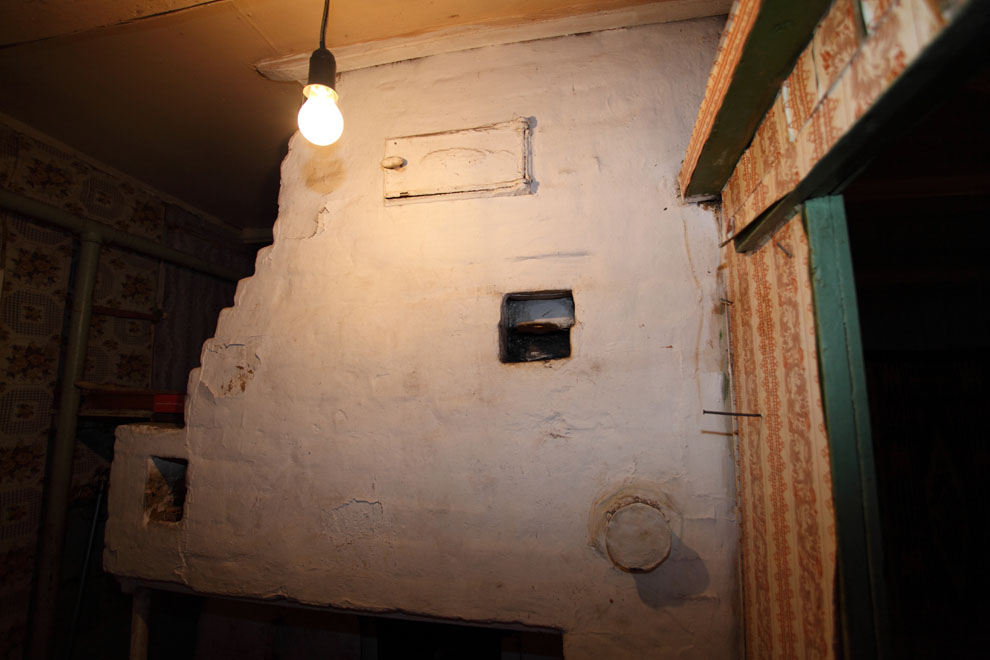

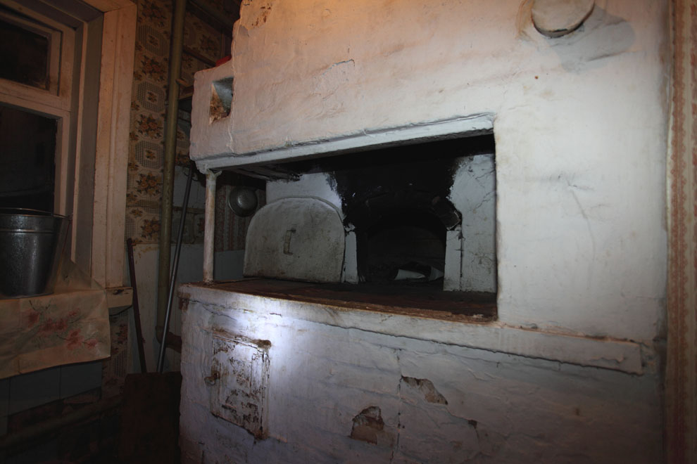

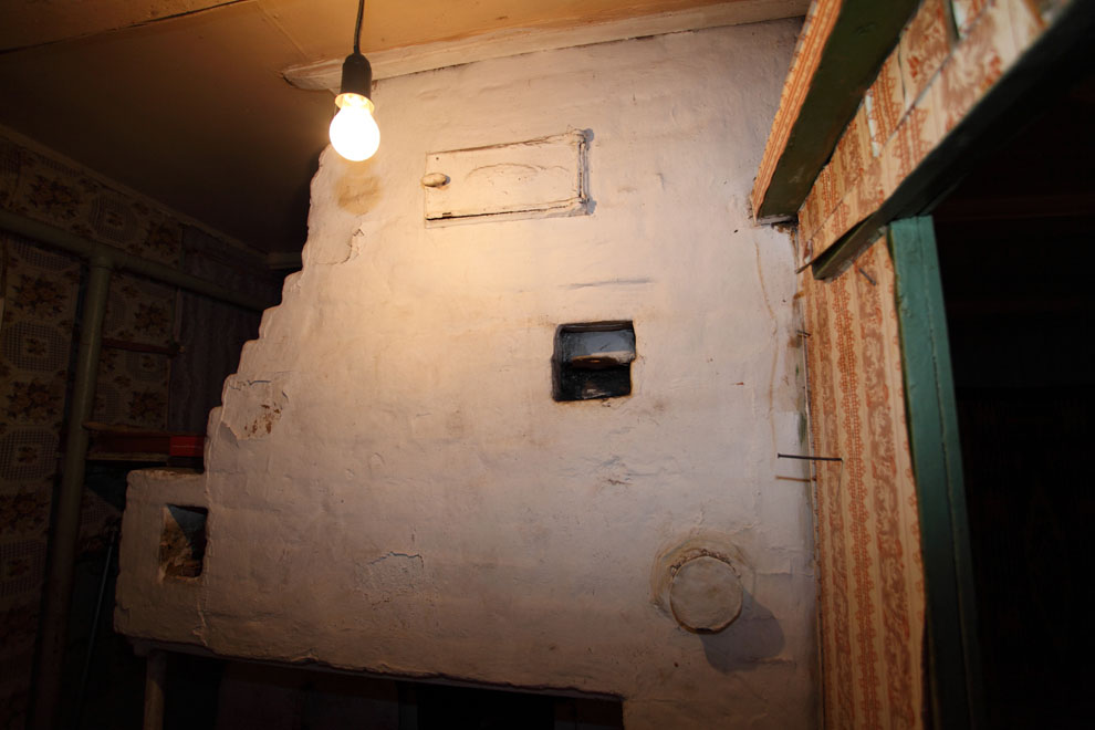

Здравствуйте!
Недавно приобрели дом в деревне. В доме вот такая печь:
Печь стоит в отапливаемом доме(АОГВ), в течение 8-10 лет не топилась. Поскольку мы никогда не имели дело с печками пока растапливать не решились. У меня вопрос можно ли её в таком состоянии пробовать растопить, или лучше искать печника чтобы на месте осмотрел и если нужно ремонтировал?

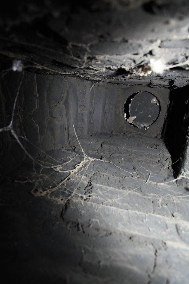

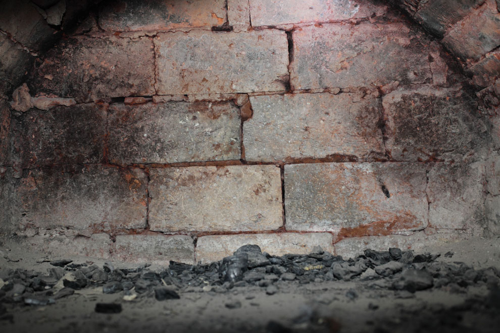

Ещё фото

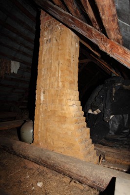

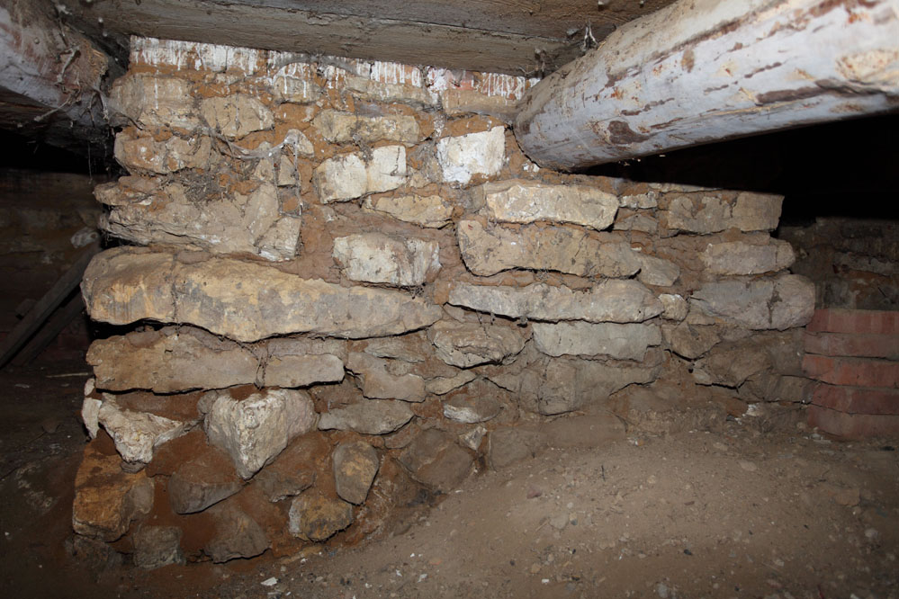

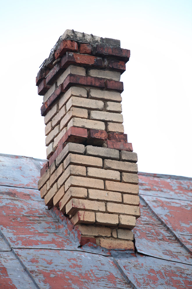

И ещё труба и фундамент:
Заранее спасибо за помощь!

vova230
СообщениеДобавлено: Вт 19 Октябрь 2010, 21:53 Ответить с цитатойВернуться к началу
Затопить можно, но гореть будет плохо. Трубу как минимум надо ремонтировать. А с весны искать мастера под полную переделку вместе с фундаментом.
