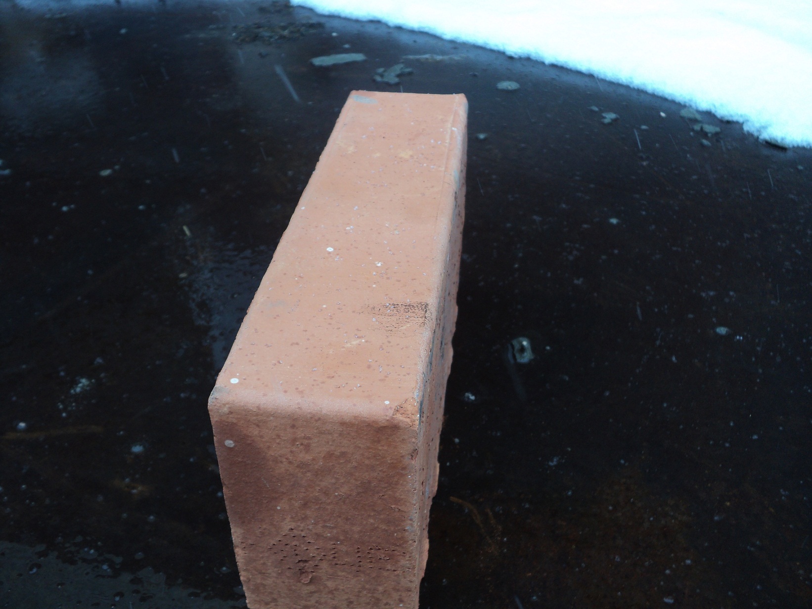

Подскажите где в Москве или в МО, желательно в направлении горьковского шоссе, можно приобрести настоящий Витебский печной кирпич, у которого одна сторона облицовочная? Сам в руках ни разу не держал и представления не имею, как этот самый кирпич должен выглядеть. Хотелось бы выйти на проверенного временем поставщика.

Витьки лицевые – «…это – сказка!!!», а жаль!!!

Что-то я покурил Интернет и как вижу не совсем жалуют витебский кирпич. На нашем рынке что-нибудь приличное есть по вменяемой цене?
На сколько я понимаю хороший печной кирпич делают Lode и Terca, но ценник от 45 рублей за кирпич, совсем не гуманно.
Кирпич мне необходим для обкладки железной банной печи.

Для обкладки уже готовой печи можно использовать практически любой кирпич, ведь он не контактирует с пламенем, как и находится в более мягких условиях нагрева... даже пустотелый облицовочный.
Так что выбирайте по внешнему виду )))

а как он на влажность реагирует?
Этот параметр коррелирует с морозостойкостью, которая у облицовочных довольно высокая...
Тепло-то передается, но оно именно тепло, в отличии от "активного содержимого" пламени, как и уже выровнено по площади - кирпич греется более равномерно.
Основная ошибка при обкладке - это отсутствие отступа-промежутка на расширение металла (в т.ч. и сверху)... ну и по мелочам, дверки там плохо оформляют, прочистки не делают и.т.д.
Если же речь идет о внутренней обкладке - футеровке - то надо шамотную лещадку - готовую или пилить...

По Горьковской трассе, а точнее -Буньково, Кузнецы и Павловский Пасад - везде кирпич витебский 1 цех. Определить его можно по выбитым по торцам точками марка и цех производителя.
Обложить печь в бан хватит вам его с лихвой по всем параметрам.
