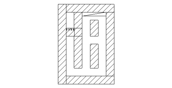

Здравствуйте, Коллеги.
Извините что к Вам обращаюсь:-) Сам я никогда не занимался строительством печей просто суровая необходимость заставляет меня это делать. Местным "специалистам" не доверяю. Или мне не везет или их просто нет. Поэтому прошу помощи. Как мне кажется что этот форум именно для этого и создан. Помогать друг-другу.
Собственно сама проблема.
Начальные условия: дом деревянный около 70 кв. метров площади, старенький. С теплоизоляцией все достаточно плохо. Планирую, только в 12 году заняться реконструкцией. Еще не решил что делать - новый построить или этот отремонтировать. Все зависит от того как землю приватизирую.
Присутствует водяное отопление. Для решения проблемы отопления принято решение в следующем году установить новую печь. В качестве основы выбран КИКсП 16кВт.
Но есть одна проблема. Новая печь планируется устанавливать на место старой, в этом случае возникает проблема с выводом дымовой трубы. (не совпадает отверстие в потолке и кровле от старой с расположением трубы на КИКсП 16кВт)
ВНИМАНИЕ ВОПРОС. Возможно ли перенести трубу на противоположный угол? Т.е. труба должна стоять примыкая к той же стенке как и по проекту но в противоположном углу. Если возможно, проконсультируйте пожалуйста кто может подсказать как это правильно сделать.

Если в печи есть второй колпак, то несложно перенести трубу в другое место. Главный принцип, чтобы она не оказалась над подъемным каналом из первого колпака.
В вашем случае если нужно перенести трубу на диагонально противоположный угол, то необходимо зеркально отразить порядовку, чтобы регистр оказался слева, а топливник справа. И изменить внутренность второго колпака, например как показано на рисунке.
Описание: |
Изменения второго колпака |
