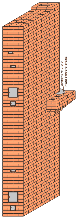

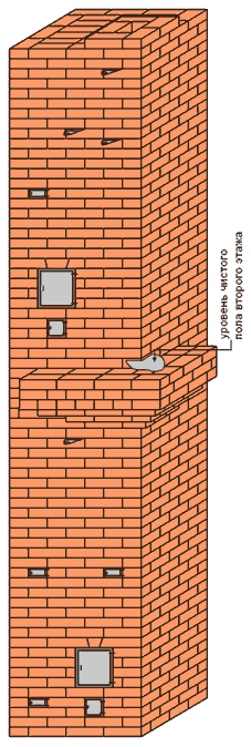

Здравствуйте. Помогите с выбором печи вот одна отапливает 34м2 ПТД4100/3500 размер 1790*510 (нету правда попарядковому в вида и разрезе) .Хочу на две комнаты а топка выходит в коридор на 200мм из стены( дом каменный). Похожие печки видел в книге Школьника. Фундамент будет проходить через фундамент до ма с зазорами над фундаментом дома. Вторая на 28м2 ПТД3300/3000 размер890*890 то же у Школьника есть такая. Отапливать печи будут 16м2 и 11м2 комнаты.
ПТД4100/3500

ПТД3300/3000

vova230
СообщениеДобавлено: Вс 26 Декабрь 2010, 15:10 Ответить с цитатойВернуться к началу
Первая мне больше нравится тем, что располагается в перегородке и не занимает место.
Dacha41

И я склонин к ней. Но как фундамент поведет себя придется типо столбов делать рядом с фундаментом дома.

Ставьте на фундамент перегородки и все дела.

Привязывая конкретную модель печи к конкретному помещению (-ям) следует рассматривать их на плане дома. Чистки горизонтальных каналов легко могут оказаться в простенке - частая ошибка проектировщиков.
Выложьте план дома. Советов будет…
