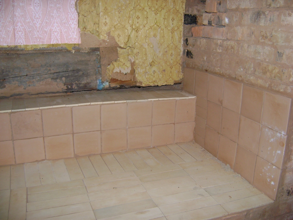

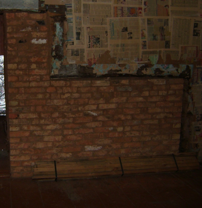

Купили домик в деревне. В доме сложена год назад новая печка. Печка отопительная, с лежанкой. В книжках и учебниках по печному отоплению подобной конструкции не нашла. Когда начали печку эксплуатировать появились вопросы и проблемы. Тем не менне - печка греет очень хорошо. Дом - 60 м2, 2 комнаты. В сторону большой комнаты обращена стена печки без лежанки. В маленькой комнате - лежанка и топка. При начальной температуре в комнате +3 протопили печь за 6 часов. В большой комнате стало +20, в маленькой +23. Температура держалась до следующего вечера, что было дальше - не знаю, так как уехали в город.
Внешний вид печки - смотрите фото. Печка сложена по-моему на глиняном растворе, лежанка облицована какой-то керамической плиткой. Бывший хозяин сказал, что плитка положена на глину с цементом. Простите за кривую вставку, по-другому не вышло....
Проблемы и вопросы следующие:
1. Во время работы печки, где-то через час появляются 2 трещины на швах плитки на лежанке и дальше по вертикальной стенке печки. Размер - около 3 мм. Дым из них не идет, как только перестаем топить - трещины через час исчезают. Насколько я понимаю - это не нормально. Что с этим можно сдалать?
2. Печка в районе лежанки намного горячее чем на стене без лежанки. Правильно ли это?
3. Не совсем устраивает, что печка больше греет маленькую комнату. Вот мы и подумали, если убрать деревянную стену в большой комнате, и сделать так, чтобы лежанка оказалась в большой комнате - станет ли от этого в большой комнате теплее? А стену разделяющую большую и мальнькую комнату построить из кирпича, так чтобы эта кирпичная стенка опиаралсь на край лежанки? Или в печке важными греющими элементами являются только вертикальные плоскости? Будет ли конвективный перенос тепла от лежанки?
4. Если можно выполнить так как я написала в п.3 то тогда следующий вопрос. На фото с лежанкой видно, что у лежанки есть боковая стенка. При топке она горячая, т.е. там есть какой-то канал. Можно ли его переделать малой кровью? А то получится, что на лежанку из большой комнаты нужно будет залазить через этот бордюр, и лежать там как в гробу (простите....)
5. Внешний вид печки довольно страшный. Чем лучше всего ей отделать? Так чтобы потом она не трескалась....

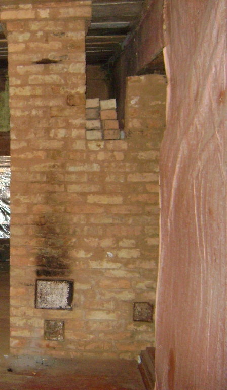

6. И последний вопрос - труба над крышей сложена на точно таком же глиняном растворе. Бабушки- соседки раскритиковали, говорят что дождь размоет. Можно ли переложить трубу на цемент? Или еще как-то?

1. Прогреть печку, на горячую заполнить трещины ГПС.
А вообще - нехорошо это.

3. Стенку убрать. Противопожарную безопасность надо соблюдать

6. Нужно
Проверяйте трубу, прочистите дымоход и саму печь.
У вас явные проблемы с тягой.

!! Стенку - убрать! Еще раз повторю. Никаких
сгораемых конструкций вплотную к печи.
Имеете шанс остаться без домика.

1. Если трещину вы заметили не сразу, то возможно она появилась от перенакала печи в результате шестичасовой топки. Так топить нельзя.
Исчезающую трещину можно и не заделывать, это происходит от подвижки плитки во время нагрева. Как лечение только перекладка новой плитки на это место на горячую печь. Любая замазка положение не исправит.
2. Неравномерность нагрева печи может быть связана и от конструктивных особенностей печи, так и от режима топки. Обычно в печах с лежанкой ставится задвижка позволяющая отключить лежанку от нагрева. Посмотрите, если такая задвижка есть у вас, то ею можно регулировать и степень нагрева лежанки.
3. Все вопросы по переделке печи надо смотреть на месте. Стенку опирать на печь не следует.
4. Кирпичную трубу на крыше нужно переложить на цементно-песчаный раствор. Глину действительно быстро размоет.

Спасибо за ответы, но по п.3 есть еще вопрос. Может быть Вы подскажете каким образом можно построить стенку над печкой. И почему нельзя опирать? Из=за веса или температурных расширений.
vova230
СообщениеДобавлено: Ср 27 Октябрь 2010, 19:09 Ответить с цитатойВернуться к началу
И вес и температурные расширения и разная осадка печи и здания причем даже сезонная. Вообще печь нельзя связывать с любыми конструкциями дома. Такую стенку можно сделать например из гипсокартона, но она не должна лежать на печи.

На крыше нельзя класть трубу на глиняном растворе.
