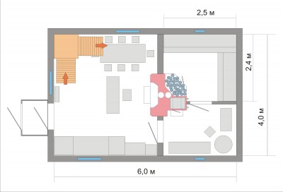

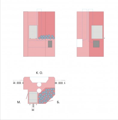

Добрый день.
Очень интересует мнение профессиналов печных дел:
данная констукция полностью придумана и интересует возможность ее реализации. И насколько она будет фукцинальна?
Пояснения: топка печи с двумя закладками, вытяжка одна, серый прямоугольник это бак с горячей водой, кругляши - камни в бане. Со стороны комнаты отдыха (К.О.) планируется камин.
Фото ниже:

Возможно и так, но вот только топку каменки я делал бы из комнаты отдыха, а не из помывочной. В вашем варианте камни будут греться плохо, а вода будет кипеть. Для хорошего прогрева камней придется топку делать длиннее, а это тоже не очень хорошо в плане пользования.

Vova, добрый день.
Топка печки двухсторонняя, т.е. закладка дров планируется со стороны бака и со стороны камней. На рисунке дверцы видны, увеличьте побольше рисунок.
Спасибо за ответ ! )
vova230
СообщениеДобавлено: Вс 31 Октябрь 2010, 17:59 Ответить с цитатойВернуться к началу
Извините за невнимательность. Но и от такого варианта я не в восторге. Хотя это просто субъективное мнение, но таскать дрова через всю баню, даже домашнюю...

Дровам нужно где-то гореть.... а в вашем случае камни лежат открыто на плите, и пламя улетает в трубу, если я правильно понял конструкцию.
+7 911 090-08-96 (МТС СПб)
СообщениеДобавлено: Вт 2 Ноябрь 2010, 13:42 Ответить с цитатойВернуться к началу
камни должны быть от колосников 90-100см над прямым огнем. накад докрасна. топочная дверь есть съемная. может играть роль камина. длина топки 80 -120 см. можно и растопочный ход сделать. с баком для воды надо думать осторожно. солнечная башкирия
