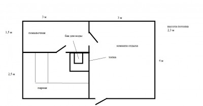

Уважаемые господа печники и поклонники руской бани!
Хочу построить русскую баню размером 4*6 метров. Прошу Вас помочь мне определиться с планировкой помещений и выбором каменки для нее (периодического действия). Заранее Вам благодарен.

Евгений, проектов действительно много но как-то не глянулись.... Поэтому и попросил совета....
Что касается мысли:
1. Размер бани обозначил, вход с длинной стороны (стена 6 м.) Остальное на Ваше усмотрение.... Размер не могу увеличить... Я вот к сожалению не помню правда ли что в русской бани там где парились там и мылись... но повторяю: готов принять любой проект если он удачный. Хотелось бы небольшкю комнатку где можно посидеть и попить чайку.
2. Печь каменка периодического действия, с нагревом воды.... Мощность каменки в зависимости от объема преложенной планировки парной.
3. Не хочу сауну с возможностью поплюхать воды, хочу именно рускую баню
Предложите пожалуйста удачное по Вашему мнение решение..
С уважением,
Дмитрий
СообщениеДобавлено: Ср 3 Ноябрь 2010, 10:20 Ответить с цитатойВернуться к началу
Любое решение с парной не менее 2.5х2.5х2.5 и печью каменкой периодического действия, установленной в парной.
Площадь бани небольшая, поэтому решений немного.
Отчертите, обсудим. Главное печь в парную, а не в КО.
см. у Кузнецова примеры

СообщениеДобавлено: Ср 3 Ноябрь 2010, 12:52 Ответить с цитатойВернуться к началу
хочется примерно так как на рисунке.
На мой взгляд печи Кузнецова достаточно сложны в изготовлении для непрофессионального печника, коим себя пока не считаю... Crying or Very sad Кроме того, ядро хочется выложить из огнеупора хотя бы в пол кирпича.... чтобы печь прощала неумелую протопку... Возможна какая нибудь альтернатива печи Кузнецова

СообщениеДобавлено: Ср 3 Ноябрь 2010, 13:07 Ответить с цитатойВернуться к началу
Для себя выбираю поменяные местами парилку и моечное (по размерам).
Ой, снова навлеку на себя... и переделанную Максимку в шамоте. Confused

СообщениеДобавлено: Ср 3 Ноябрь 2010, 17:31 Ответить с цитатойВернуться к началу
Евгений, я так понимаю что по планировке бани замечаний нет....
Владимир, я полностью согласен с Евгением.... в парилке времени проводишь больше чем в моечной поэтому парилку сделал большой... ну относительно 2,5*3*2.3=17,25 м.куб. Embarassed

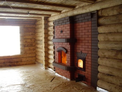

СообщениеДобавлено: Ср 3 Ноябрь 2010, 19:21 Ответить с цитатойВернуться к началу
Владимир, печь Коробанова-Самарина я привел для примера, как классику по принципу которой строятся все печи для паровой бани. Кстати, на форуме есть полный материал по печи http://forum.stovemaster.ru/viewtopic.php?t=2015 и конечно такая печь больше для бани коммерческой, чем семейной.
В вашем случае с малой парной, конечно печь надо гораздо меньше.
А вот у Тимона вполне подойдет печь БИК ПК9
http://forum.stovemaster.ru/viewtopic.php?p=32823#32823
или без камина 4х4 кирпича (метр на метр)

СообщениеДобавлено: Пт 5 Ноябрь 2010, 17:15 Ответить с цитатойВернуться к началу
Евгений, добрый день!
Подскажите где можно разжиться порядовкой печи без камина которую Вы привели на фото... Очень понравилась

Евгений, если Вас не затруднит... помогите все таки с ответами на мои вопросы.... Особенно про порядовки....
СообщениеДобавлено: Сб 6 Ноябрь 2010, 15:46 Ответить с цитатойВернуться к началу
Тим, порядовки я не рисую. Печь стандартная БИК П1, только с подачей ВВ.
Второй колпак урезан до борова, для улучшения ремонтопригодности печи.
Мертель некоторые применяют затворив жидким стеклом, кто то кладет на мастики типа Скала /Гарант/ или на р-р для огнеупорной кладки типа Ветонит.
