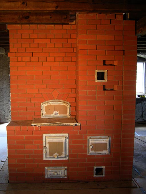

Нижний этаж.
Отопительно-варочная печь с чугунной плитой, хлебной и металлической духовкой.
Задняя стенка с декорацией
 Размер файла:  77.88 КБ

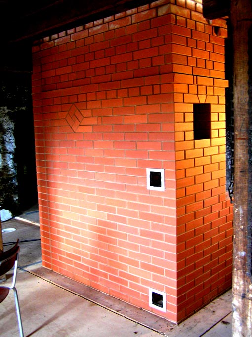

Нижний этаж
 Размер файла:  49.82 КБ
 Просмотров:  1131 раз(а)

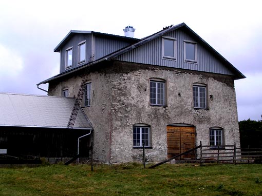

Сам дом
 Размер файла:  39.42 КБ
 Просмотров:  1087 раз(а)

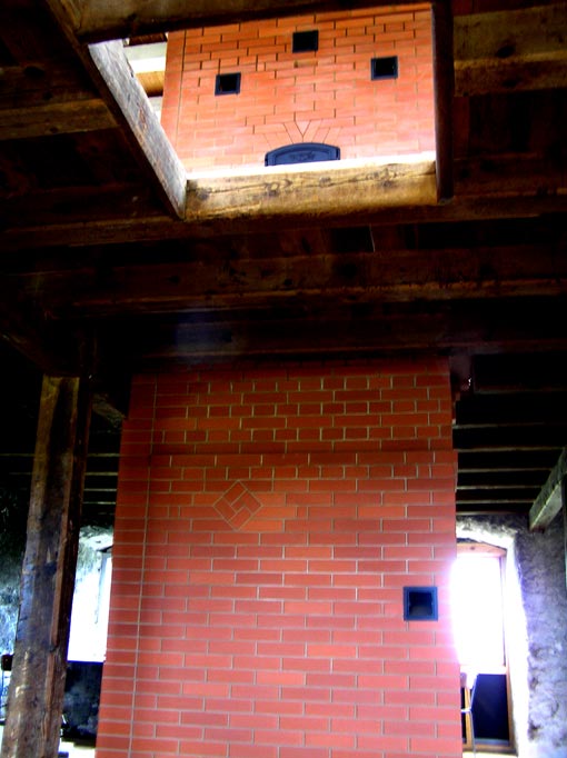

Общая высота комплекса 5,5 м без трубы.

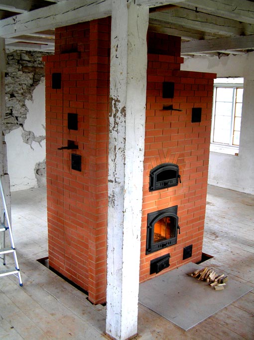

Печь верхнего этажа.
Отопительная печь с каменной (хлебной) духовкой и большой чугунной топочной дверкой.
Печь имеет несколько «крыльев», выполняющих функцию разделки для различных комнат. К ним будут установлены стены.

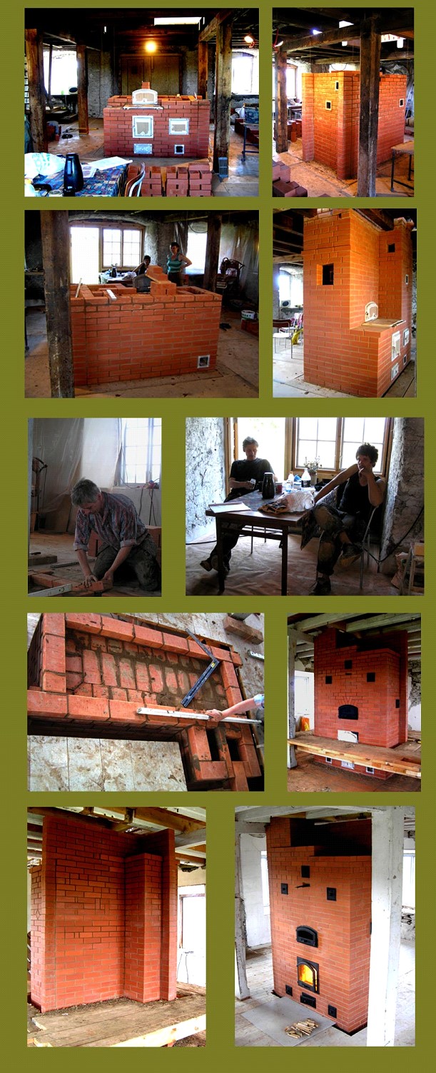

Рабочие моменты
 Размер файла:  280.72 КБ
 Просмотров:  2161 раз(а)
Печь верхнего этажа
 Размер файла:  68.04 КБ
 Просмотров:  1231 раз(а)
Общий вид печи
 Размер файла:  53.42 КБ
 Просмотров:  1278 раз(а)

Серьёзная конструкция. Какова площадь помещения? Как утеплён дом?
