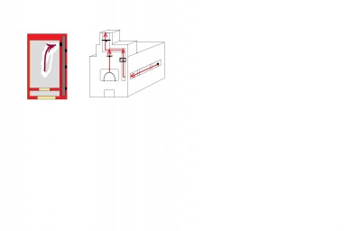

А вы не слышали про русскую печь с дымоходом в конце горнила и с каналом
вдоль одной из стен?
Меня интересует ваше мнение про это
Я видел и с двумя (по бокам) каналами для дыма и объединенными сзади печи в ДТ.
За счет тяги это будет работать, но кмк не эффективно. Примерно, как и печь с открытой топочной дверцей.
Похожее делали и Московские гильдийцы, но такая схема плохо себя показала для периодических наездов, поскольку при растопке возникают проблемы. Но такие печи не тестировал приборами, поэтому цифру сказать не могу.

СообщениеДобавлено: Вс 14 Ноябрь 2010, 18:15 Ответить с цитатойВернуться к началу
Владимир, кстати я видел такие печи на юге нижегородской области и в мордовии в нескольких сёлах.
Как мне рассказали местные печники принцип в том что летом можно топить через устье а когда холодно дым уходит в отверчтие в пол кирпича оставленное сбоку горнила, далее идёт по каналу вдоль одной из стен.где между прочим оставляют чистки и дале поднимаясь вверх соединяется с перетрубьем и далее в трубу. Я сам топить пробовал подобную печь,как известно у русской стенки делают толстыми в менее чем в 1 кирпич поэтому они не очент горячие , жарко только на самой печи, а её преимущество в том что это фактически отопительный щиток.Канал правда один и размещён на той стене, выходящей в комнату.( одна стенка горячее другой)
Причём эти печи, яинтересовался с хорошей тягой и и они очень старые, проверенные временем.

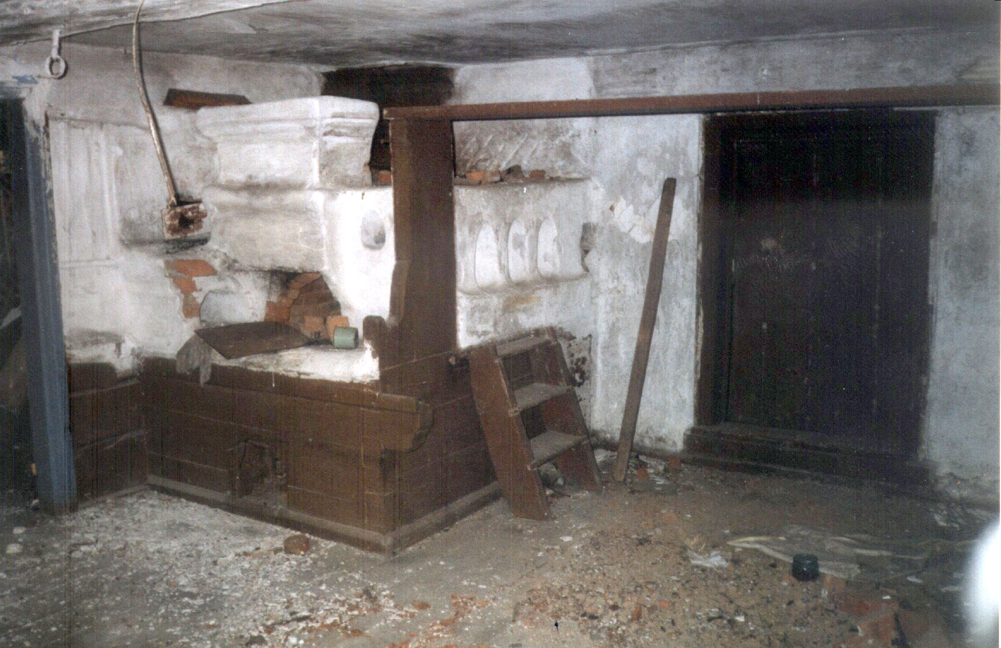

В Каргопольском р-не Архангельской обл. это традиционный вариант.
Труба в заднем левом углу (разобрана)

СообщениеДобавлено: Вс 14 Ноябрь 2010, 20:18 Ответить с цитатойВернуться к началу
Рисунок подобной печи
