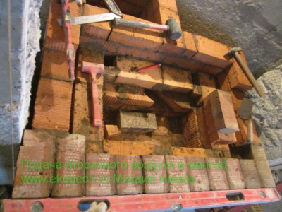

Понятное дело, тема стара, но не закрыта и актуальные задачи доводится периодически решать. Так вот: Дымосос заманчиво и хорошо, но не гарантированно.
А вот приточная вентиляция с достаточным сечением (практика показывает, что площадь сечения может быть меньше дымохода в 2-4 раза если повезёт) должна иметь выход рядом с камином, либо в нём самом( в идеале)- такое решение проще реализовать заранее, при монтаже камина или барбекю в малообъёмном помещении, подводя свежак снизу и сбоку.
 Размер файла:  111.05 КБ
 Просмотров:  702 раз(а)
