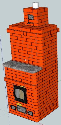

В продолжение проектов с уменьшением верха на полкирпича с образованием полочки а-ля камин.
1. https://forum.stovemaster.ru/viewtopic.php?t=11554 (3-3 3-2,5)
2. https://forum.stovemaster.ru/viewtopic.php?t=11848 (3-3 3-2,5)
3. https://forum.stovemaster.ru/viewtopic.php?t=12084 (4-3 4-2,5)
4. https://forum.stovemaster.ru/viewtopic.php?t=12117 (3,5-3 3,5-2,5)
Как и анонсировал в ссылке 4:
Симметричная Подовая Каминопечь 3,5-3,5 3,5-2,5.
Полочка в кирпич.
Дверка ДТГ8, прочистные снизу Дпр1, шамот ША5, ША6, ША96.
Применил радиусный кирпич для красоты.
На полочку "положил" Камень (для примера), думаю это красиво и практично. Считаю, что заказать такой камень не проблемно.
Стоило на ряд выше положить камень. В этом варианте будет слишком греться.

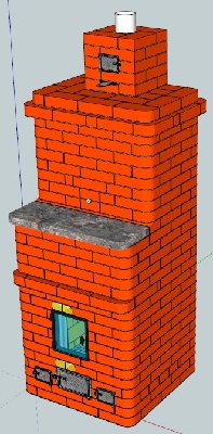

ps: Чуть позже сделаю такой вариант с дверкой ДТ4 со стеклом.
Считаю, что это будет даже разумней в таком размере печи.

А этот с ДТ4
