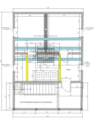

Добрый день!
Порекомендуйте, пожалуйста, порядовку для отопительной печи с хлебной камерой от 4 x 4 кирпича до 5 x 4 кирпича (топка и ХК могут располагаться только по широкой стороне). Хотелось бы, чтобы в печь можно было встроить регистр отопления и/или горячей воды.
Можно ли делать регистр горячей воды, подключая его к электроводонагревателю 30 литров, 50 максимум (больше не влезает).
Требуется ли тепло-аккумулятор для регистра отопления и какого объема, если отапливать надо 50 м2, планируется установить 3-4 батареи. Сварить могу только в углах мансарды несколько баков из нержавейки по 50 литров максимум. При этом хотелось бы, чтобы все работало самотеком, т.к. электричество отключают.
Был бы признателен за рекомендации по конвекционному отоплению второго этажа.
Лестница располагается в холодной веранде к сожалению.
Заранее огромное спасибо.

Чем хороши колпаковые печи, так это тем, что в колпак можно вставить регистр. Так же можно модернизировать котёл, добавив в него ХК.
СообщениеДобавлено: Сб 23 Июль 2011, 12:00 Ответить с цитатойВернуться к началу
малую площадь можно обогреть без регистра-воздущным отоплением-конвекцией.
СообщениеДобавлено: Сб 23 Июль 2011, 18:02 Ответить с цитатойВернуться к началу
Можно, только ЭВН, должен быть с тремя выводами я как раз сделал из такого: http://forum.stovemaster.ru/viewtopic.php?p=41729#41729
