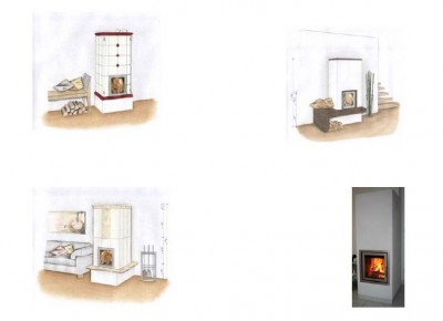

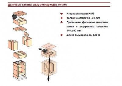

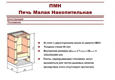

СообщениеДобавлено: Чт 24 Февраль 2011, 22:07 Ответить с цитатойВернуться к началу
Скорее всего, в дачных вариантах - будущее будет, за такими печами.
Которые можно привести в багажнике автомобиля и за выходные собрать.
С уважением Валерий
