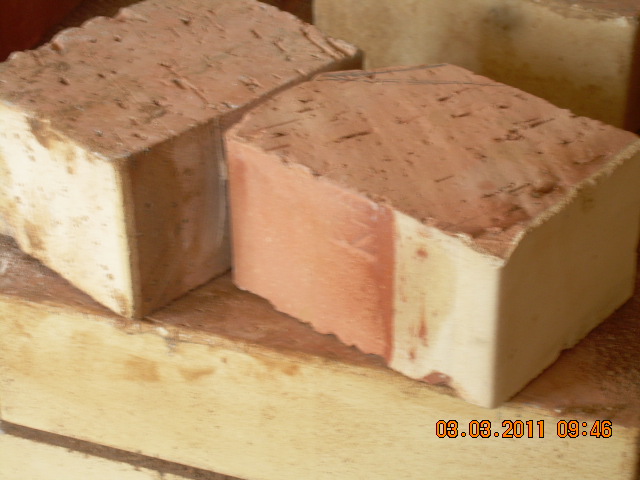

Показали мне Витебский кирпич с жёлтым напылением.
Отсюда вопрос : Не облетит оно со временем? Цвет не сменит?
И ишшо : можно-ли швы печи затиркой для плитки затереть? Под цвет кирпИча...

Это не напыление, это обжиг такой. От среды зависит в определённый момент обжига.
Затирка для плитки: белый цемент, известняковая мука и сухой пигмент.

Вот, сфотал напыление. Мне кажется что белое наносили после обжига кирпича.

Это не напыление. Такой кирпич встречается и в старых домах возраст которых до 100 лет. Это просто что-то с обжигом, но подробностей не скажу, не знаю.

ангоб

кирпич кстати минский.
Больно уж чёткая полоска белого материала...

Встречался с таким лет 10 назад, тот же Витебский, только керамика с лицевой стороны, фаски трудно снимаются.

При снятии Лужской чашкой фасок проявляется нутрянка, а она у них ....... не стоит оно того... эмали термостойкие надёжнее!
А теперь и выбор по "фасованным" кирпичам богатый, и разброс цен - по любому карману от 13,40 до 49,40...
