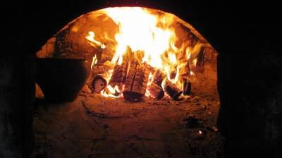

Здравствуйте.
Ситуация такая: обычная каменная печь в деревне не топилась с осени, соответсвенно долгое время помещение было холодным. Может ли лопнуть печь после протопки из - за того, что её долгое время не топили? Если может, то насколько велика такая вероятность. Как уменьшить вероятность негативных последствий (постепенная протопка?). Печка старая. В прошлом году перед новым годом топил её сильно - ничего не произошло, хотя мне сказали, что велика вероятность того, что печь полопается... Спасибо за ответы.

может ли треснуть(лопнуть) печь, холодная, когда её начать топить?
у меня лопнула!!!
я переехал в деревню, печь русская, летом не очень то и надо было топить... так - жёг ветки для согрева ведра воды.
yu
а вот с наступлением холодов начал протопку и не додумался, что печь нормально не топилась год. Внутри массива набрала влагу (Костромские леса, сырые ночи)
резко наступило похолодание и я занялся протопкой. дрова были сухие - жар приличный... а я всё подкидывал.
Печь вся полопалась, но заметил я это только следущим днём, когда печь прогрелась.
Теперь у меня не просто пахнет, а воняет едким дымом, задвижки не закрываю - чтобы тяга выносила угар. Два раза немного угорал.
Дома мерзко подванивает кислятиной от дров.
В самой трубе тяга хорошая.
Глины ща брать негде - снег и морозы. Да и перекладывать печь - а как греться?
так что теперь учёный, литературы начитался... Smile
надо понемногу медленно мелкими порциями ... начинать с утра - чтобы в течении дня неспешно веточки подкидывать - давать прогреваться массиву, либо щепками. главное не спешить.
а я имел дело в последние годы с металл-котлами и потому не задумался - накидал сушняка и запалил и радовался - как оно прёт - пламя, какой жар идёт. Confused

И надо помнить про инерцию кирпича. Так что протопили малость, но печь холодная, ну и пусть, оставьте ее, пусть постоит пару часиков, кирпич пусть прогреется, часа через два-три снова немного протопите, снова пауза, смотрите, кирпич чуть теплый стал. Если надо еще, протопите, а лучше оставить до утра, а утром уже можно топить побольше. Вот так и приноровитесь.

Ставьте тепловую пушку, выгоняйте температуру не ниже 20-24 градусов.
Дня два придется греть так. Параллельно топите печь 1-2 полешками (не в коем случае не ветками!!) через каждые 4 часа. Пламя должно быть оранжевым, гудения быть не должно. Поддув на минимум, но без копоти. Как только дым станет светлым - можно увеличивать количество дров.
