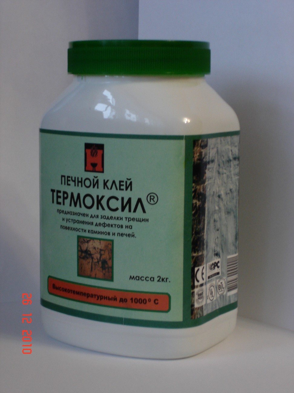

СообщениеДобавлено: Сб 25 Декабрь 2010, 14:09 Ответить с цитатойВернуться к началу
печной клей "термоксил"
 Размер файла:  159.54 КБ
 Просмотров:  1174 раз(а)
